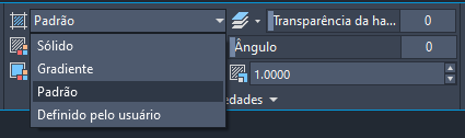

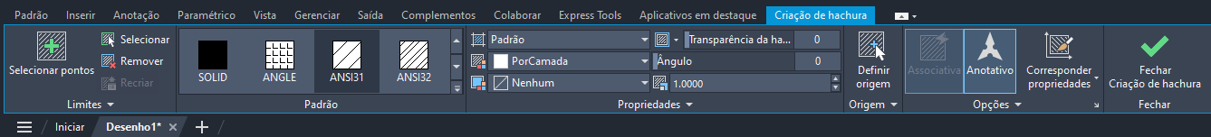

lista Tipo de hachura, selecione o tipo de hachura que deseja utilizar. Para este exercício, vamos escolher Padrão.

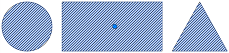

Selecione a hachura que foi criada. Notou que há uma única alça de hachura? Por padrão, quando você aplica uma hachura a várias áreas, o resultado é um único objeto de hachura. Neste exemplo, qualquer mudança que você faça a esse objeto de hachura único afetará todos os três objetos.
E, se você desejasse que eles fossem objetos de hachura separados para que seja possível alterar as propriedades de cada hachura separadamente? Talvez você deseje uma escala ou um ângulo diferente. Não é preciso criar três hachuras separadas para isso.
O resultado é que cada área de hachura agora é seu próprio objeto de hachura e pode ser editada e alterada separadamente.

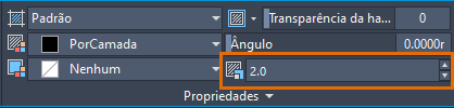

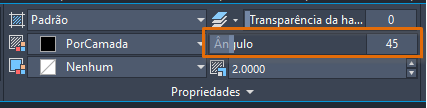

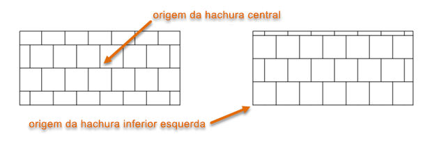

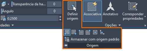

Quando aplica ou edita uma hachura, você pode desejar atribuir propriedades como escala, ângulo, origem etc.

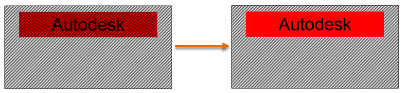

Você já adicionou hachuras a um desenho, e a hachura foi exibida sobre (ou sobreposta a) outros objetos? Você pode usar a ordem do desenho para mover a hachura para frente ou para trás no desenho.
