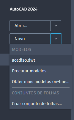

A Autodesk fornece diversos templates que são instalados com o AutoCAD. É possível acessar esses templates na guia Iniciar na lista suspensa Templates.

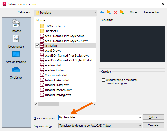

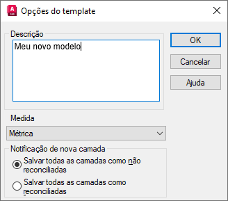

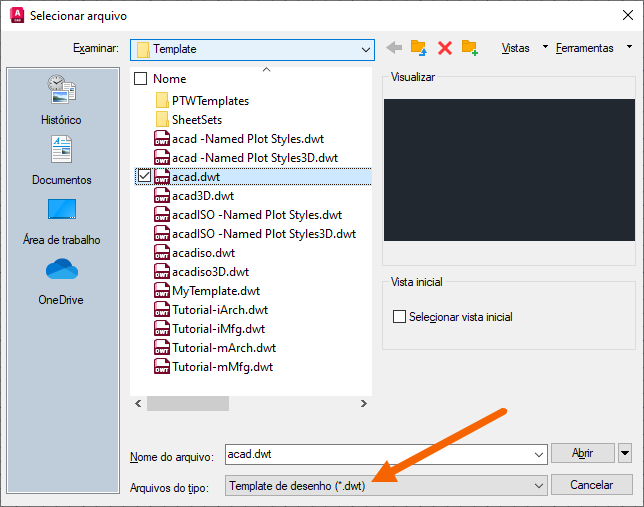

Para fazer uma alteração em um template, será necessário abri-lo. Abrir um template é como abrir um desenho.
Ou, no prompt de comando, digite abrir.
Você deve ver os templates instalados com o AutoCAD.

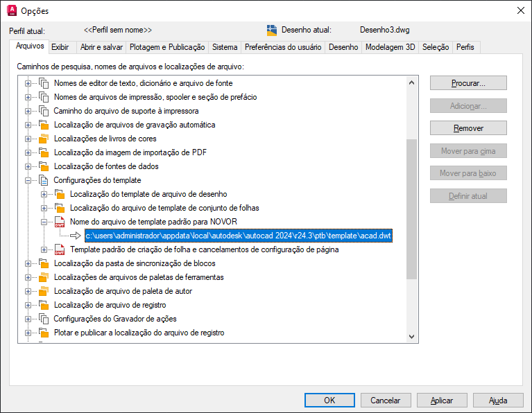

Agora que você tem um template criado e salvo, vamos começar a usá-lo. Por padrão, quando você inicia um novo desenho, o AutoCAD cria o desenho com base no template especificado no Nome do arquivo de template padrão para NOVOR, neste caso, acad.dwt. Vamos alterar essa configuração para iniciar um novo desenho usando o novo template.
Ou, no prompt de comando, digite opções.
Ou clique duas vezes no caminho do arquivo para procurar.

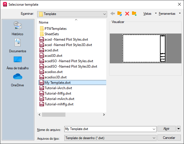

Agora, quando você iniciar um novo desenho, o AutoCAD usará o MyTemplate.

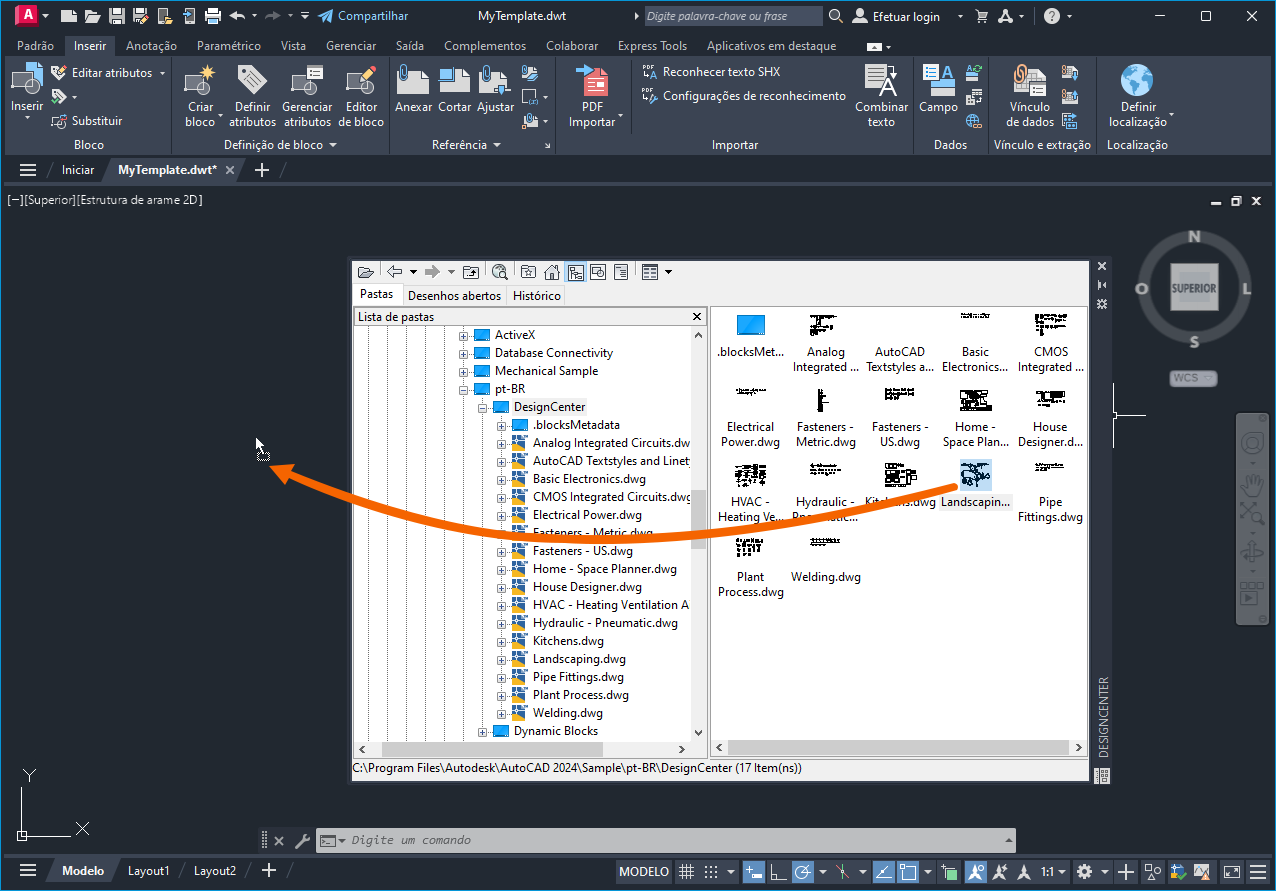

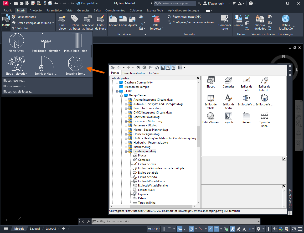

É possível usar o DesignCenter para adicionar camadas, estilos nomeados e blocos a um template.
Ou, no prompt de comando, digite adcenter.
Adicione as camadas, os blocos e os estilos do Landscaping.dwg ao template.
Os estilos nomeados, os blocos e as configurações de desenho definidos no Landscaping.dwg agora estão disponíveis em MyTemplate.
Crie um novo desenho para testar MyTemplate e verifique se os blocos estão disponíveis no novo desenho.
