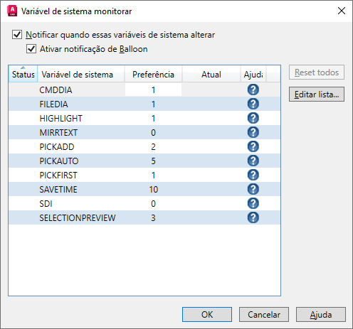

O Monitoramento de variáveis de sistema está ativado por padrão e tem diversas variáveis de sistema na lista das que serão monitoradas. É claro, é possível editar a lista das variáveis a serem monitoradas, os valores preferenciais e o método de notificação.
No prompt de comando, insira MONITORVARSISTEMA. Na caixa de diálogo Monitoramento de variáveis de sistema, é possível ver as variáveis de sistema que estão sendo monitoradas atualmente.

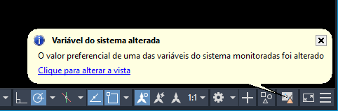

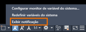

As notificações são ativadas por padrão. Se uma variável de sistema que você está monitorando for alterada, um ícone será exibido na barra de status (localizado no lado inferior direito, abaixo da área de desenho).

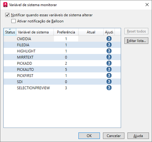

Quando Ativar notificação de balão está marcado, uma notificação de balão é exibida contendo um vínculo para abrir o Monitoramento de variáveis de sistema, onde você pode ver quais variáveis de sistema foram alteradas.
A notificação de balão é mais perceptível do que apenas um ícone e pode ajudar a identificar uma alteração de variável de sistema mais rapidamente.

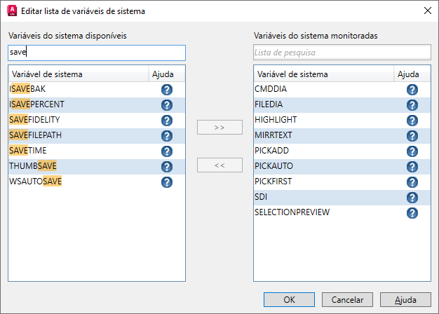

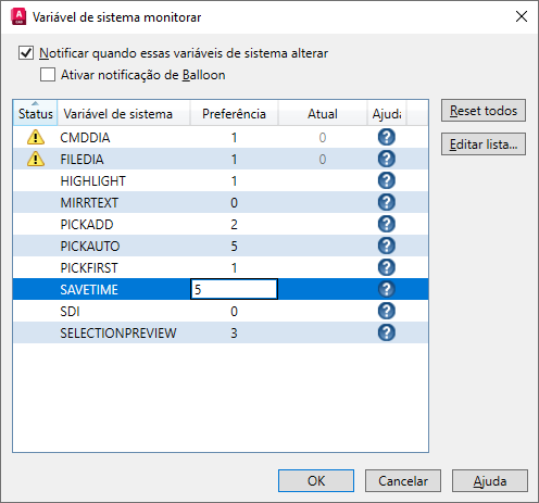

Para este exemplo, desejo adicionar a variável de sistema SAVETIME à lista. SAVETIME define o intervalo de salvamento automático. Meu principal motivo para adicionar essa variável de sistema é garantir que ela não seja desativada (um valor de 0). Além disso, prefiro um salvamento automático a cada 5 minutos em vez do padrão de 10 minutos.

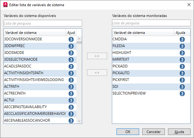

À esquerda, estão todas as variáveis de sistema disponíveis para o monitoramento. À direita, estão todas as variáveis de sistema que já estão sendo monitoradas. Clique no ? ao lado de um nome de variável de sistema para abrir seu tópico de Ajuda associado.

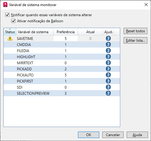

A variável de sistema SAVETIME é adicionada à lista de variáveis de sistema monitoradas com seu valor atual como valor preferencial.
Agora que tenho meu monitoramento configurado, o que acontece quando uma das variáveis de sistema monitoradas é alterada? Dependendo de sua configuração de notificação, você verá apenas o ícone na barra de status ou o ícone e o balão.

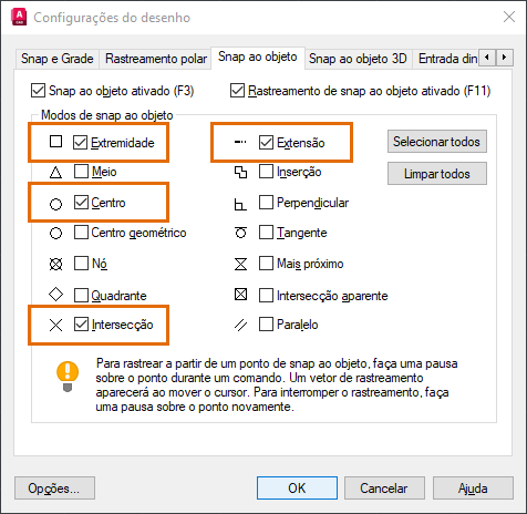

O valor padrão para OSMODE é 4133. A primeira coisa que você notou é que 4133 não é um valor disponível na tabela. Isso ocorre porque o valor de OSMODE é a soma dos snaps ao objeto em execução padrão, conforme mostrado na caixa de diálogo.
1 (Extremidade) + 4 (Centro) + 32 (Interseção) + 4096 (Extensão) = 4133
Eu prefiro a extremidade, o meio, o centro e a inserção de osnaps em execução. O valor de código de bits seria 1 + 2 + 4 + 64 = 71. Por isso, no Monitoramento de variáveis de sistema, eu adicionaria a variável OSMODE e atribuía a ela um valor preferencial de 71.
