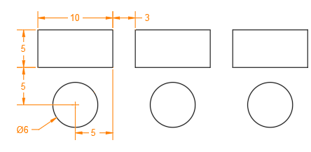

Criar um modelo 3D simples
Para começar, crie três retângulos usando o comando RETANGULO e três círculos como estes:

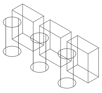

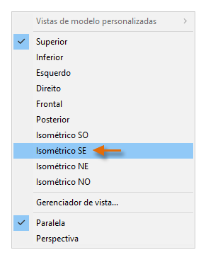

  1. Clique no controle denominado [Superior] e, em seguida, selecione Isométrico SE no menu.
    Essa operação exibe uma vista isométrica do desenho.
  2. Insira EXTRUSAO no prompt de comando e selecione todos os seis objetos.
  3. Insira 12 como a distância de extrusão.

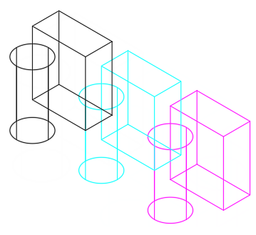

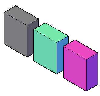

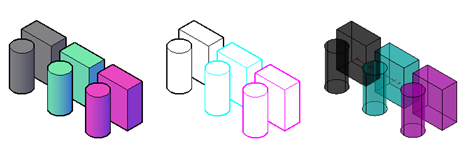

  2. Nos controles da viewport, clique em [Estrutura de arame 2D] e escolha Conceitual no menu.
  3. No mesmo menu, escolha cada um dos outros estilos visuais para ver a aparência deles e, em seguida, retorne ao estilo visual Conceitual. Abaixo estão exemplos dos estilos visuais Conceitual, Oculto e Raio X.
Nota: O estilo visual Raio X é geralmente útil quando você precisa especificar snaps ao objeto para comandos de medição como DIST e MEDIRGEOM em 3D.
Comparar os estilos visuais Estrutura de arame 2D e Estrutura de arame

  4. Para retornar a uma vista padrão, clique em [Personalizado] nos controles da viewport e escolha Isométrico SE novamente.

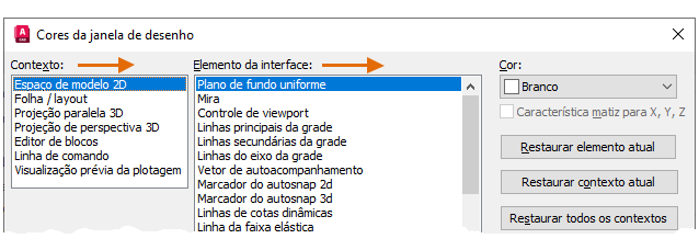

Em alguns casos, pode ser conveniente alterar a cor do plano de fundo da vista 3D. Por exemplo, você pode desejar um plano de fundo branco para ilustrar documentos e apresentações. Para alterar a cor do plano de fundo para branco, siga estas etapas:

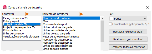

  1. Insira OPCOES para exibir a caixa de diálogo Opções e clique na guia Exibir, botão Cores.
    Os contextos relevantes na coluna esquerda são Espaço do modelo 2D, Projeção paralela 3D e Projeção em perspectiva 3D.
  2. Em Contexto, selecione o espaço do modelo 2D; em Elemento de interface, escolha Plano de fundo uniforme e; em Cor, selecione Branco.
  3. Repita a etapa 2 para Contexto, Projeção paralela 3D, usando as mesmas opções.

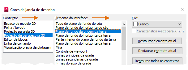

  4. Em Contexto, escolha Projeção de perspectiva 3D e faça as escolhas indicadas abaixo.
  5. Clique em Aplicar e fechar e, em seguida, em OK.
Nota: Para retornar rapidamente às configurações de cor padrão, abra a caixa de diálogo Cores da janela de desenho e clique em Restaurar todos os contextos no lado direito da caixa de diálogo Cores da janela de desenho.

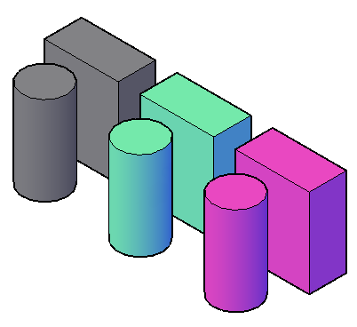

As vistas em perspectiva podem ser úteis para fins de ilustração, apresentação e renderização. A ilustração abaixo exibe uma projeção paralela junto com uma projeção em perspectiva à direita.
Para alternar para uma vista em perspectiva, siga estas etapas:
  1. Clique no segundo controle, que pode ser definido como [Isométrico SE] ou [Personalizado] e escolha Perspectiva no menu.
  2. Use o método anterior e pressione e segure a tecla Shift e a roda do mouse para alterar a vista de forma dinâmica. Observe que também é possível usar a roda de rolagem para aumentar ou diminuir o zoom do modelo.
  3. Quando terminar de visualizar em perspectiva, volte para Paralela.
