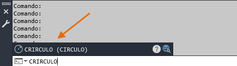

O comando CIRCULO é iniciado.
O comando APAGAR é iniciado.
O comando CAMADA é iniciado, abrindo a paleta Gerenciador de propriedades de camada.

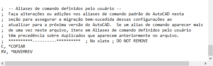

É possível redefinir ou adicionar aliases de comando editando o arquivo acad.pgp ou, para o AutoCAD LT, o arquivo acadlt.pgp. Neste exemplo, você substituirá um alias existente por seu próprio e adicionará um novo.
Algumas informações sobre o formato do arquivo PGP:
<Alias>,*<Full command name
A, *ARC
Essa linha no arquivo define A como o alias de comando para o comando ARCO.
Sempre adicione as definições de alias à seção Aliases de comando definidos pelo usuário no final do arquivo, mesmo que esteja redefinindo um alias de comando existente. A última definição no arquivo PGP é a que o produto carrega.
Deve ser semelhante ao seguinte quando você terminar.

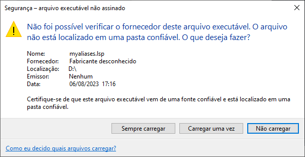

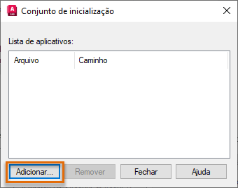

Os arquivos do AutoLISP devem ser carregados para que possam ser usados. É possível carregar um arquivo manualmente para a sessão atual do AutoCAD e configurar os arquivos LSP para que sejam carregados automaticamente sempre que o AutoCAD é iniciado.
Também é possível inserir CARRAPLIC no prompt de comando.
Você deve ver uma mensagem na janela Histórico de comandos indicando o arquivo carregado.

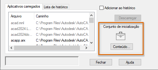

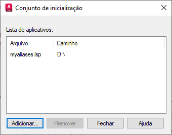

Para carregar o arquivo LSP automaticamente sempre que o AutoCAD for aberto, siga estas etapas.
Na próxima vez que você reiniciar o AutoCAD ou abrir um desenho, o arquivo LSP será carregado automaticamente e os comandos definidos no arquivo LSP estarão disponíveis para uso.

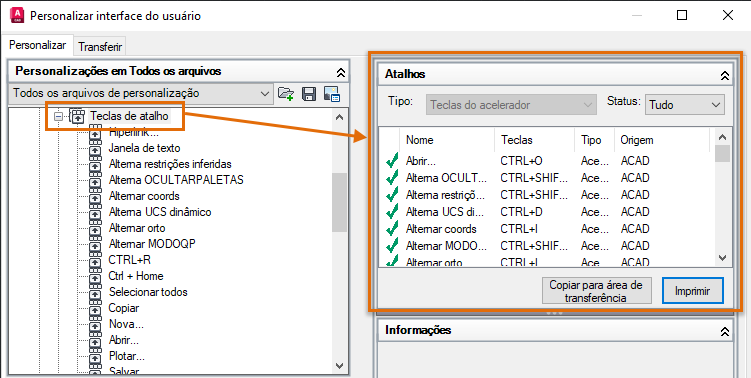

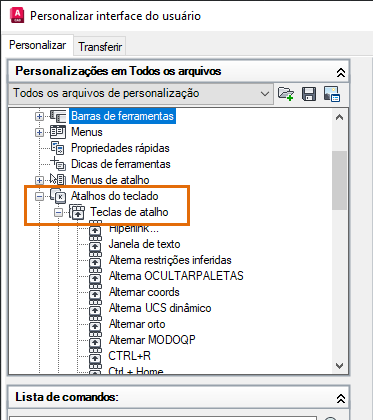

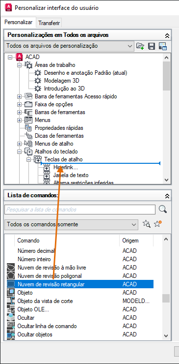

As teclas de atalho são definidas em um arquivo de personalização (CUIx). Neste exemplo, você definirá uma tecla de atalho para executar o comando NUVEMREV com a opção Retangular.
Isso exibe uma lista completa de teclas de atalho definidas no lado direito do editor.
Para definir uma nova tecla de atalho, arrastaremos um comando da Lista de comandos para o nó Teclas de atalho e, em seguida, atribuiremos uma combinação de teclas a ele.

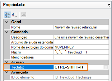

A seção Propriedades é preenchida previamente, exceto para as teclas de atalho. Vamos atribuir Ctrl+Shift+R.
O resultado deverá ter o aspecto da seguinte imagem.
O comando NUVEMREV é executado com a opção retangular.

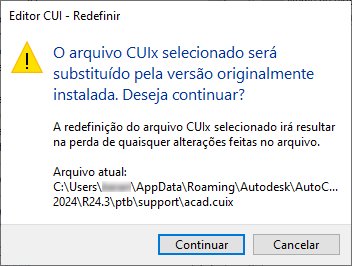

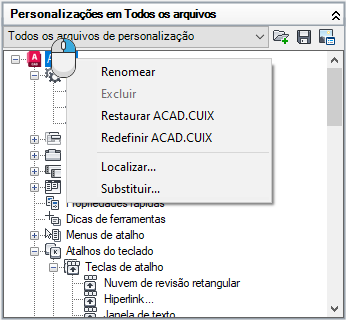

Se não estiver satisfeito com as alterações feitas, será possível restaurar o arquivo CUIx para seu estado salvo anterior ou para os padrões do programa.

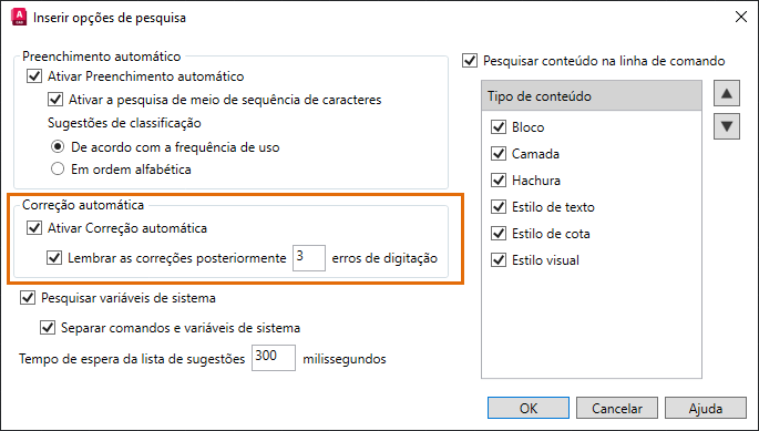

Se você costuma escrever certos comandos incorretamente, talvez queira tentar usar a Correção automática. Com o recurso Correção automática ativado, a lista de sugestões da linha de comando fornece sugestões com base em erros de ortografia que você cometeu no passado. Também é possível adicionar manualmente à lista Correção automática comandos e variáveis de sistema que você geralmente escreve incorretamente.
Isso significa que podemos associar uma palavra com grafia incorreta a um comando em uma tentativa neste exercício.
Você verá Comando desconhecido na janela de comando.
Isso associa o comando com erro de ortografia COBRETURA ao comando real COBERTURA.
O comando com erro de ortografia agora é reconhecido como o comando COBERTURA.
Vamos definir as opções de volta para os padrões.
