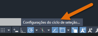

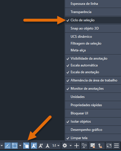

Primeiro, vamos garantir que o ciclo de seleção esteja visível na barra de status ( Pesquisa).
Se o ícone de ciclo de seleção não estiver visível na barra de status, clique em Personalização ( Pesquisa) e, em seguida, em Ciclo de seleção.
É possível ativar ou desativar o ciclo de seleção na barra de status. Pesquisa

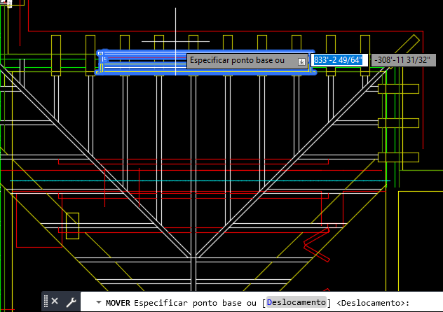

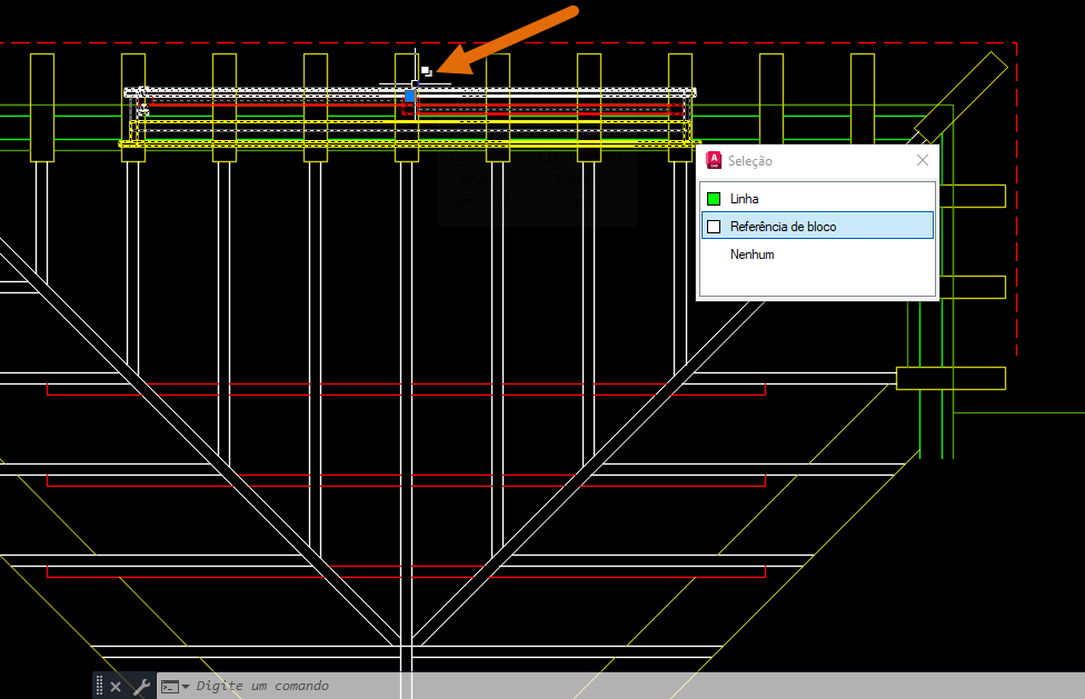

Quando o ciclo de seleção está ativado, um símbolo aparece junto ao cursor quando você passa o cursor sobre os objetos empilhados. Quando qualquer um dos objetos empilhados é selecionado, uma caixa de listagem é exibida. Na caixa de listagem, é possível selecionar o objeto que deseja modificar.

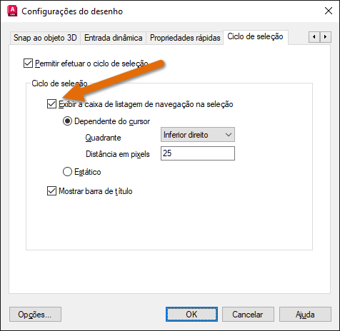

Existem algumas outras configurações na guia Ciclo de seleção que controlam a exibição da caixa de listagem de ciclo de seleção. É possível encontrar mais informações no tópico Guia Ciclo de seleção (caixa de diálogo Configurações do desenho) da ajuda.

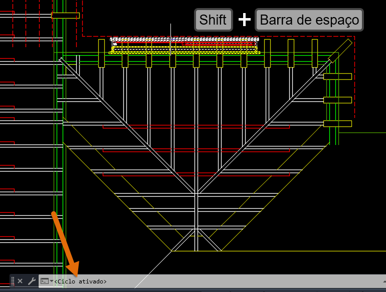

Também é possível usar o ciclo de seleção, mesmo se o recurso estiver desativado na barra de status, ao pressionar as teclas de atalho Shift+barra de espaços como uma substituição temporária.
Você sabe que está no modo do ciclo de seleção quando vê <Ciclo ativado> na janela de comandos após selecionar os objetos empilhados.
Agora, clique com o botão esquerdo do mouse para navegar entre os objetos empilhados. Quando o objeto que você deseja selecionar estiver realçado, pressione Enter e inicie um comando como faria normalmente.

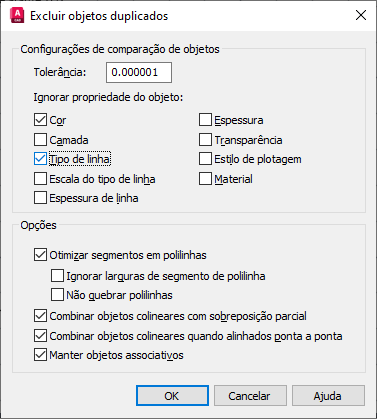

Digamos que você tenha um desenho com muitas linhas, arcos e polilinhas duplicados ou sobrepostos. O comando OVERKILL pode ajudar a remover esses objetos com base nas propriedades.
Usando o comando Limpeza, você normalmente usaria uma janela de seleção por intersecção para selecionar vários objetos de uma só vez.
O ciclo de seleção é um recurso prático que facilita a navegação através de diversos objetos empilhados e a seleção do que deseja modificar. Uso o ciclo de seleção e o comando Limpeza em desenhos densos e complexos com uma grande quantidade de geometria para verificar objetos sobrepostos.
