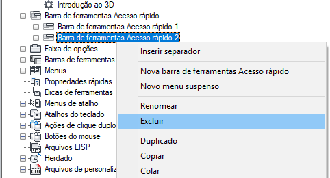

Para excluir uma barra de ferramentas de acesso rápido
- Na guia Personalizar, no painel Personalizações em <nome do arquivo>, clique no sinal de mais (+) ao lado do nó Barras de ferramentas de acesso rápido para expandi-lo.
- Clique com o botão direito do mouse na barra de ferramentas Acesso rápido que deseja excluir e clique em Excluir.
- Clique em Aplicar.

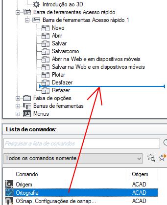

Adicionar um comando ou controle (editor CUI)
- Clique no sinal de mais (+) ao lado da barra de ferramentas de acesso rápido que deseja modificar.
- No painel Lista de comandos, arraste o comando ou o controle que deseja adicionar à barra de ferramentas de acesso rápido no painel Personalizações em <nome do arquivo>.
Uma barra indicadora visual é exibida para indicar onde o comando ou o controle será adicionado quando você soltar o botão do dispositivo apontador.
- Assim que a barra indicadora visual estiver na localização onde você deseja inserir o comando ou o controle, solte o botão do dispositivo apontador.

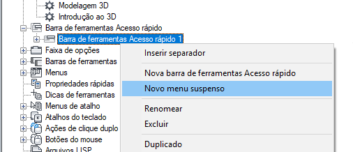

- Clique com o botão direito do mouse na barra de ferramentas de acesso rápido à qual deseja adicionar um menu suspenso. Clique em Novo menu suspenso.
Um novo menu suspenso (denominado Novo menu suspenso) é adicionado na parte inferior da barra de ferramentas Acesso rápido.
- Clique com o botão direito no novo menu suspenso. Clique em Renomear e insira um novo nome.
Nota: É possível clicar, aguardar e clicar novamente sobre o nome do menu suspenso para editar seu nome no local no painel Personalizações em nome do arquivo>.
- Arraste o menu suspenso abaixo da barra de ferramentas Acesso rápido para posicioná-lo onde o deseja colocado. Solte o botão do dispositivo apontador para reposicionar o menu suspenso.
Use a barra de indicação visual que é exibida para ajudar a especificar a localização do menu suspenso.

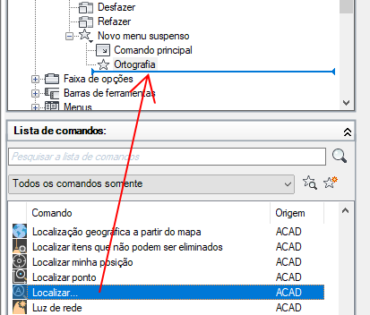

- No painel Lista de comandos, arraste o comando ou o controle que deseja adicionar ao menu suspenso no painel Personalizações em nome do arquivo>.
- Se o menu suspenso irá usar o comportamento Dividir, adicione um comando no nó comando principal sob o menu suspenso e defina o comando para o botão principal.

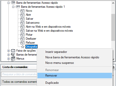

Remover um comando ou controle (editor CUI)
- Clique no sinal de mais (+) ao lado da barra de ferramentas de acesso rápido da qual deseja remover um comando ou controle.
- Clique com o botão direito do mouse no comando ou no controle que deseja remover e clique em Remover.
