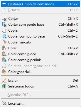

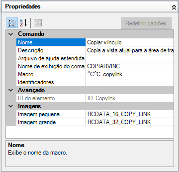

O exemplo a seguir desativa o item de menu Copiar link ao adicionar um til (~) na frente do valor da propriedade Nome.
A seguir, veja o resultado da adição de um til (~) ao nome da propriedade do item de menu Copiar link exibida no menu Editar.
As expressões de sequência de caracteres DIESEL podem ser usadas para desativar ou ativar condicionalmente um item de menu cada vez que eles são exibidos. Por exemplo, a expressão de sequência de caracteres DIESEL na propriedade Macros do painel Propriedades desativa o comando MOVER, enquanto qualquer outro comando estiver ativo.
$(if,$(getvar,cmdactive),~)MOVE^C^C_move

O exemplo a seguir mostra o item de menu dos vínculos OLE no menu Editar marcado com uma marca de seleção e a imagem realçada do item de menu Copiar link com uma borda em torno do mesmo.
As expressões de sequência DIESEL podem ser usadas para marcar condicionalmente um item de menu cada vez que ele for exibido. Os seguintes exemplos de sequência DIESEL, quando adicionados à propriedade Macros no painel Propriedades, colocam uma marca de seleção à esquerda do item de menu quando a variável de sistema relacionada está ativada.
$(if,$(getvar,orthomode),!.)Ortho^O
$(if,$(getvar,snapmode),!.)Snap^B
$(if,$(getvar,gridmode),!.)Grid^G

~!.labeltext
!.~labeltext
O til (~) e o ponto de exclamação seguidos por um ponto (!.) são colocados no início da legenda do comando Copiar vínculo na propriedade Nome do painel Propriedades. O seguinte item é o resultado de Copiar link, acinzentado e marcado, no menu Editar.
