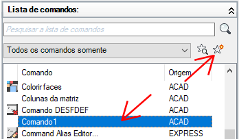

  1. Na guia Personalizar, painel Lista de comandos, clique no botão Criar um novo comando.
    Um novo comando (nomeado comando1) é exibido no painel Lista de comandos e no painel Propriedades.

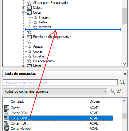

  1. Na guia Personalizar, painel Lista de comandos, localize o comando que deseja adicionar e arraste-o para um elemento da interface de usuário no painel Personalizações em <nome do arquivo>.
  2. Quando o indicador horizontal ou uma seta aparecem no painel Personalizações em <nome do arquivo>, solte o botão do dispositivo apontador.

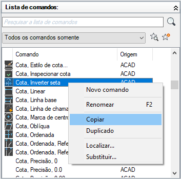

  1. No painel Lista de comandos, localize o comando que desejar copiar.
  2. Clique com o botão direito do mouse e selecione Copiar.

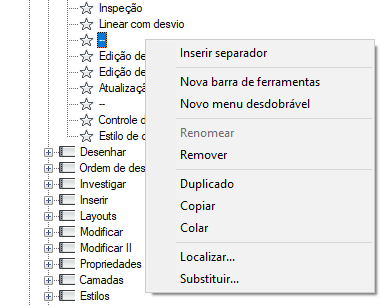

  3. Clique com o botão direito do mouse em um elemento da interface do usuário, como um painel da faixa de opções ou uma barra de ferramentas de acesso rápido e clique em Colar.
    Nota: A combinação de teclas Ctrl+C e Ctrl+V pode ser usada para os comandos copiar e colar.

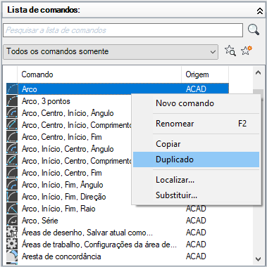

  1. Na guia Personalizar, painel Lista de comandos, localize o comando que desejar duplicar.
  2. Clique com o botão direito no comando e clique em Duplicar.
    Uma cópia do comando selecionado é criada no local diretamente acima do comando selecionado.
    Nota: A combinação das teclas Ctrl+D também pode ser usada para duplicar um comando no local.
