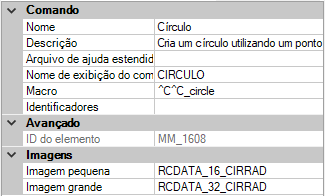

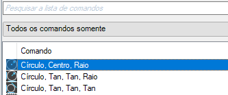

  1. Na guia Personalizar, painel Lista de comandos, selecione o comando ao qual deseja adicionar uma dica de ferramenta.
  2. No painel Propriedades, campo Descrição, insira o texto para a dica de ferramenta para o comando selecionado.
  3. Clique em Aplicar.
    Na próxima vez que o cursor passar sobre o comando na barra de ferramentas ou no painel da faixa de opções, o texto será exibido na dica de ferramenta.
