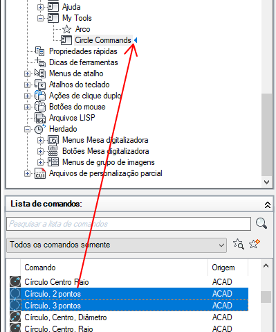

, clique no sinal de mais (+) ao lado do nó Menus para expandi-lo.
Selecione o menu ao qual deseja adicionar um sub-menu.

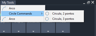

Clique com o botão direito do mouse no menu. Clique em Novo sub-menu.
O novo submenu (denominado Menu1) é colocado na parte inferior do Menu.
Clique com o botão direito do mouse em Menu1. Clique em Renomear e insira um novo nome para o submenu.

No painel Lista de comandos, arraste o comando que deseja adicionar ao submenu no painel Personalizações em
<nome do arquivo>
Continue adicionando comandos até que o novo sub-menu esteja completo.
Clique em Aplicar.
