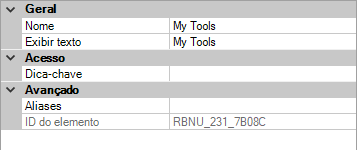

Criar um painel da faixa de opções
  1. Na guia Personalizar, no painel Personalizações em <nome do arquivo>, clique no sinal de mais (+) ao lado do nó da faixa de opções para expandi-lo.
  2. Clique com o botão direito do mouse sobre o nó Painéis. Clique em Novo painel.
    Um novo painel (denominado Panel1) é colocado na parte inferior do nó de painéis.
  3. Clique com o botão direito do mouse em Panel1. Clique em Renomear e insira um novo nome para o painel.

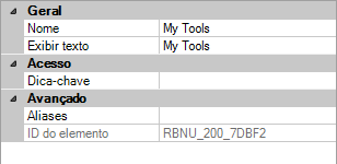

  4. Selecione o novo painel e atualize suas propriedades no painel Propriedades:
    • Na caixa Texto de exibição, insira o texto que deseja exibir no título do painel quando ele é exibido na faixa de opções.
    • Na caixa Dica de tecla insira os caracteres para acessar o painel da faixa de opções no teclado quando a tecla Alt é pressionada.
    • Na caixa Aliases, insira um alias para o painel da faixa de opções.
  5. Clique em Aplicar.

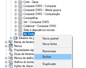

  3. Clique com o botão direito no painel que deseja remover. Clique em Excluir.
    Cuidado: Não é possível desfazer a remoção de um painel da faixa de opções. Se você remover o painel errado da faixa de opções, clique em Cancelar para fechar o editor Personalizar interface do usuário (CUI) e não salvar as alterações feitas. Com isso, todas as outras alterações serão desfeitas.
  4. Na caixa mensagem, clique em Sim.

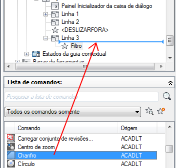

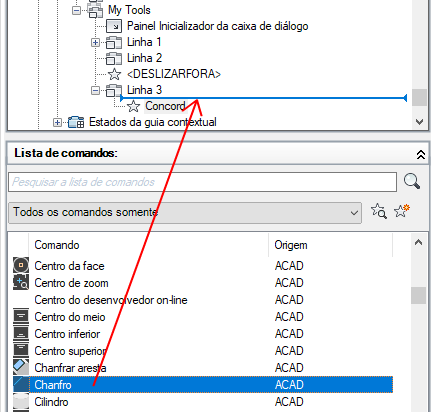

Adicionar um comando
  2. Clique no sinal de mais (+) ao lado do nó Painéis para expandi-lo.
  3. Clique no sinal de mais (+) ao lado do painel da faixa de opções onde deseja adicionar um comando.

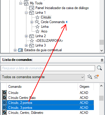

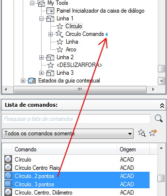

  4. Clique no sinal de mais (+) ao lado das linhas, sub-painéis ou menus suspensos para chegar na localização onde deseja adicionar um comando.
  5. Arraste e solte um comando da lista de comandos para a linha, o subpainel ou o menu suspenso no painel.

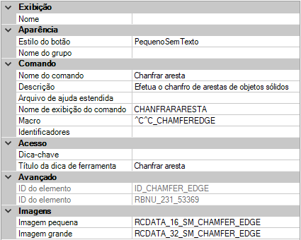

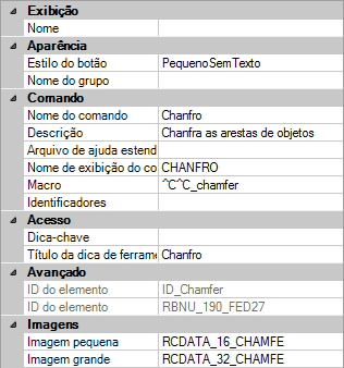

  6. No painel Propriedades, altere as propriedades do comando adicionado.
  7. Clique em Aplicar.

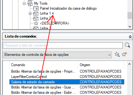

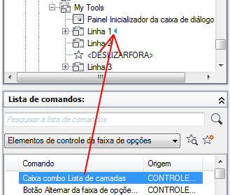

Adicionar um controle
  3. Clique no sinal de mais (+) ao lado do painel da faixa de opções onde deseja adicionar um controle.
  4. Crie uma nova linha para o controle que você precisa, ou clique no sinal de mais (+) ao lado da linha onde deseja adicionar um controle.

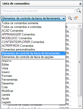

  5. No painel Lista de comandos, na lista Categorias, selecione Elementos de controle da faixa de opções.
    A lista de comandos exibe apenas a lista dos elementos de controle da faixa de opções.
  6. Arraste e solte um controle da lista de comandos para uma linha no painel da faixa de opções.

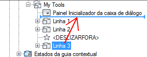

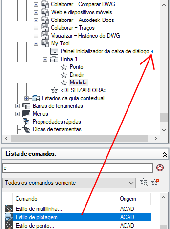

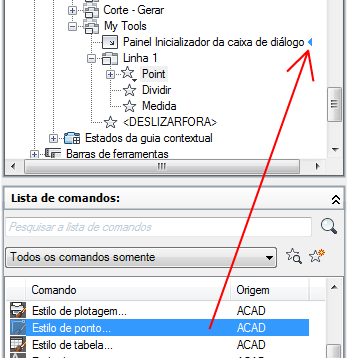

Atribuir um comando ao painel inicializador da caixa de diálogo
  3. Clique no sinal de mais (+) ao lado do painel da faixa de opções onde deseja atribuir um comando para seu nó Inicializador da caixa de diálogo Painel.
  4. Arraste um comando da lista de comandos para o Inicializador da caixa de diálogo Painel no painel.

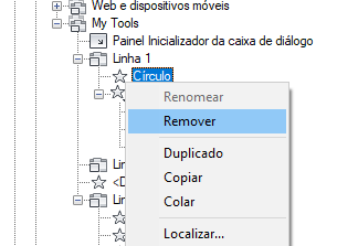

Remover um comando ou controle
  3. Clique no sinal de mais (+) ao lado do painel da faixa de opções de onde deseja remover um comando ou controle.
  4. Clique no sinal de mais (+) ao lado das linhas, subpainéis ou menus suspensos para chegar na localização onde você deseja remover um comando ou controle.
  5. Clique com o botão direito do mouse no comando ou no controle que deseja remover. Clique em Remover.
  6. Clique em Aplicar.

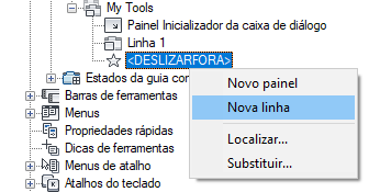

Adicionar uma linha
  3. Clique com o botão direito do mouse no painel da faixa de opções ao qual deseja adicionar uma linha. Clique em Nova linha.
  4. Clique em Aplicar.

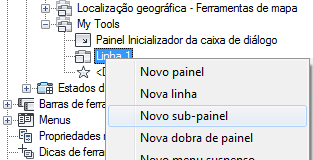

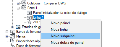

Adicionar um subpainel ou painel dobrado a uma linha
  3. Clique no sinal de mais (+) ao lado do painel da faixa de opções onde deseja adicionar um sub-painel ou painel dobrado.
  4. Crie uma nova linha para o sub-painel ou painel dobrado, se necessário, ou clique no sinal de mais (+) ao lado da linha onde deseja adicionar um sub-painel ou painel dobrado.
  5. Clique com o botão direito na linha e selecione Novo subpainel ou Novo painel dobrado.

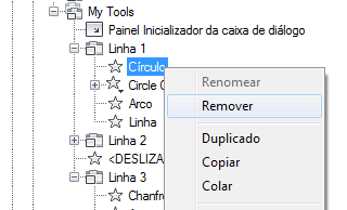

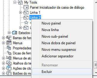

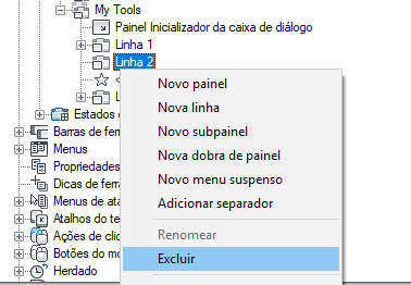

Remover uma linha ou um subpainel
  3. Clique no sinal de mais (+) ao lado do painel da faixa de opções do qual deseja remover uma linha ou um sub-painel.
  4. Clique com o botão direito do mouse a linha ou sub-painel que deseja remover. Clique em Excluir.

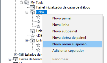

Criar um menu suspenso em uma linha
  3. Clique no sinal de mais (+) ao lado do painel da faixa de opções onde deseja adicionar um menu suspenso.
  4. Clique com o botão direito do mouse na linha na qual deseja adicionar o menu suspenso. Clique em Novo menu suspenso.
    Um novo menu suspenso (denominado Novo menu suspenso) é criado na última posição da linha.
  5. Clique com o botão direito no novo menu suspenso. Clique em Renomear e insira um novo nome.
  6. No painel Lista de comandos, arraste e solte os comandos que deseja adicionar ao novo menu suspenso.
  7. Ajuste as propriedades do menu suspenso como desejado, para controlar a aparência do menu suspenso e dos comandos abaixo do menu suspenso.
  8. Se o menu suspenso irá usar o comportamento Dividir, adicione um comando no nó comando principal sob o menu suspenso e defina o comando para o botão principal.
  9. Clique em Aplicar.

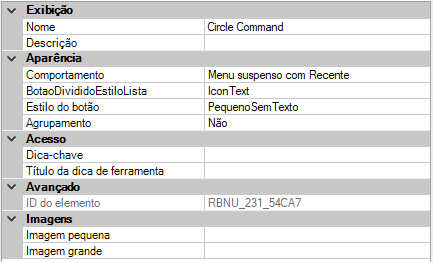

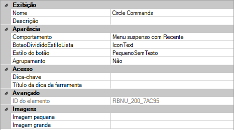

Definir o estilo de botão de um menu suspenso
  3. Clique no sinal de mais (+) ao lado do painel da faixa de opções onde deseja alterar o estilo de um menu suspenso.
  4. Clique no sinal de mais (+) ao lado da linha ou sub-painel que contém o menu suspenso que deseja alterar. Se for necessário, continue a expandir as linhas e subpainéis para chegar no menu suspenso.
  5. Selecione o menu suspenso que deseja alterar e atualize suas propriedades no painel Propriedades:
    • Na caixa Comportamento, clique na seta para baixo e selecione Menu suspenso com recente, Menu suspenso, Dividir com recente, Dividir ou Dividir com recente (Estático).
    • Na caixa Estilo da lista de botão de divisão, clique na seta para baixo e selecione Ícone, Ícone e texto e Descritivo.

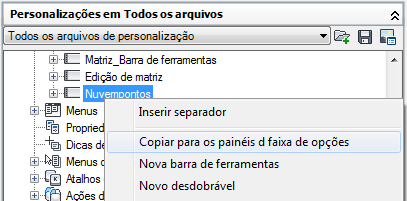

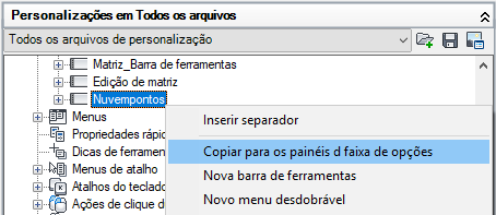

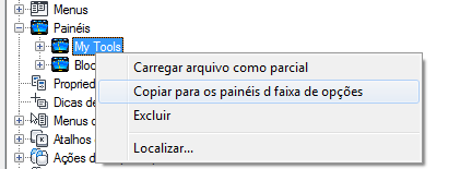

Copiar uma barra de ferramentas em um painel da faixa de opções
  1. Na guia Personalizar, no painel Personalizações em <nome do arquivo>, clique no sinal de mais (+) ao lado do nó de barras de ferramentas para expandi-lo.
  2. Clique com o botão direito do mouse na barra de ferramentas que deseja copiar e converter em um painel da faixa de opções. Clique em Copiar para painéis da faixa de opções.
  3. Na caixa de diálogo Confirmar a cópia para nós dos painéis da faixa de opções do editor CUI, clique em Sim.
    A barra de ferramentas copiada é colocada no nó de painéis da faixa de opções.

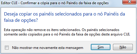

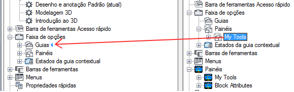

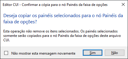

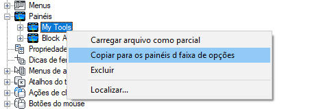

Copiar um painel para um painel da faixa de opções
  1. Na guia Transferência, painel Personalizações em <nome do arquivo> no lado direito, clique no botão Abrir arquivo de personalização.
  2. Na caixa de diálogo Abrir, lista suspensa Arquivos de tipo, selecione Arquivos de personalização herdados (*.cui).
  3. Procure e selecione o arquivo de personalização (CUI) que contém os painéis que deseja copiar para painéis da faixa de opções. Clique em Abrir.
  4. Clique no sinal de mais (+) ao lado do nó de painéis de controle para expandi-lo.
  5. Clique com o botão direito do mouse no painel de controle que deseja copiar e converter em um painel da faixa de opções. Clique em Copiar para painéis da faixa de opções.
  6. Na caixa de diálogo Confirmar a cópia para nós dos painéis da faixa de opções do editor CUI, clique em Sim.
    O painel de controle copiado é colocado no nó de painéis da faixa de opções.

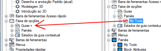

  7. Arraste o novo painel da faixa de opções a partir do painel Personalizações em <nome do arquivo> no lado direito, para o nó Painéis de um dos arquivos CUIx carregados no painel Personalizações em <nome do arquivo> no lado esquerdo.
  8. Clique em Aplicar.
