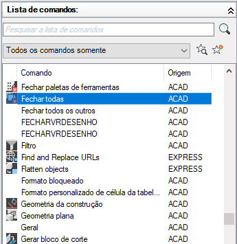

  1. Na guia Personalizar, painel Lista de comandos, selecione o comando ao qual deseja adicionar um identificador.

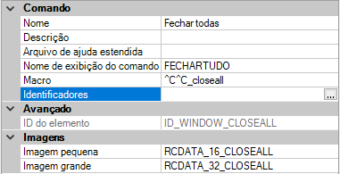

  2. No painel Propriedades, selecione o campo Identificadores e clique no botão [].

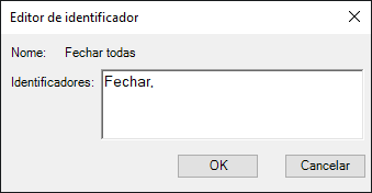

  3. Na caixa de diálogo Editor de identificadores, na caixa Identificadores, insira o texto que representa o identificador do comando.
    Um menu suspenso exibe uma lista dos identificadores anteriormente utilizados (se houver). Clique em um identificador no menu para usar aquele identificador. Você pode adicionar mais de um identificador a um comando; separe cada identificador com uma vírgula.
  4. Continue a adicionar outro identificador ao pressionar a tecla de seta para a esquerda e inserir uma outra sequência de texto.
  5. Clique em OK.
  6. Clique em Aplicar.
