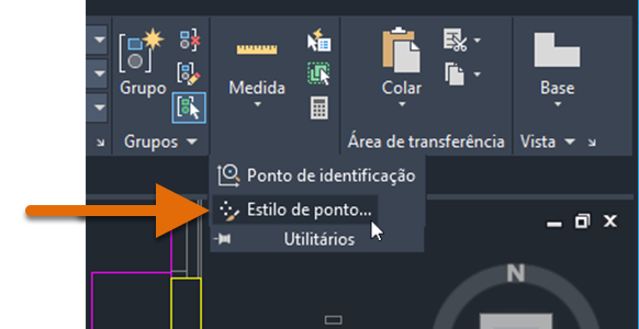

  1. Clique na guia Início > painel Utilitários (expandido) > Estilo de ponto... Pesquisa
    Também é possível inserir TIPOP no prompt do comando.

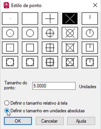

  2. Na caixa de diálogo Estilo de ponto, selecione a quarta opção de estilo de ponto e defina o tamanho do ponto como 5 unidades.
    Podemos escolher se o tamanho do objeto de ponto é determinado pelo tamanho da tela de exibição, o que significa que o tamanho do ponto dependerá do zoom em que estamos quando criamos o ponto ou se ele está definido como um tamanho absoluto.
  3. Clique em OK.

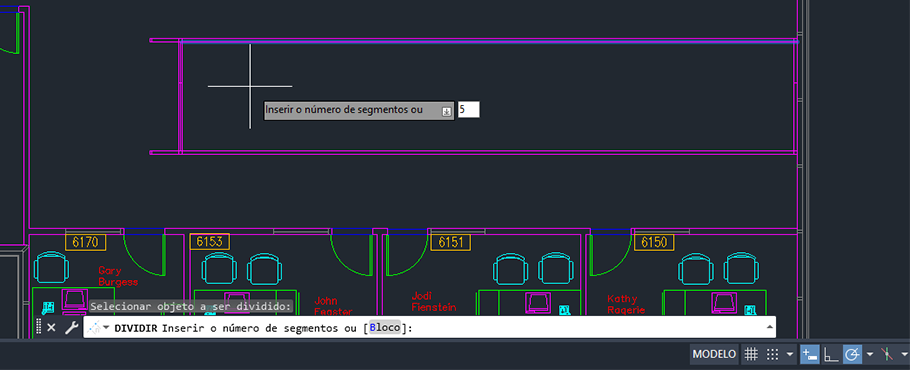

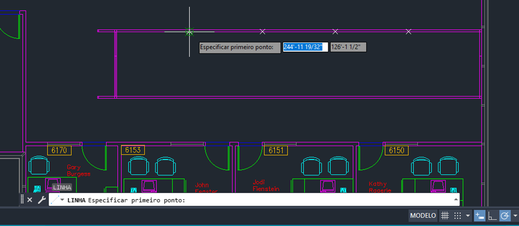

Suponha que desejamos adicionar paredes para criar cinco cubículos de escritório no espaço vazio entre essas paredes. Para recriar este exercício para você mesmo, é possível usar o desenho de amostra Floor Plan Sample.DWG e excluir cubículos de 6156 a 6162 ou criar um novo desenho e simplesmente desenhar um retângulo de forma similar para representar as paredes do escritório.

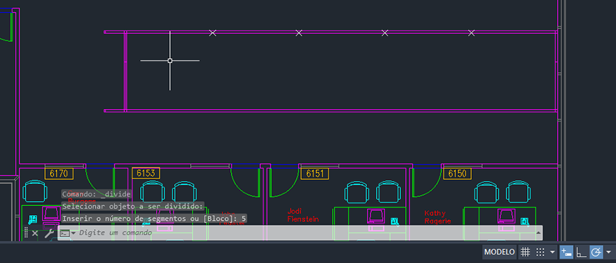

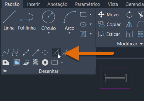

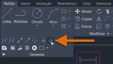

  1. Clique na guia Início > painel Desenhar (expandido) > DIVIDIR. Pesquisa
    Também é possível inserir DIVIDIR no prompt do comando.

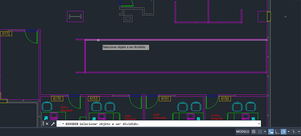

  2. Selecione a linha a ser dividida.
  3. Insira 5 no número de segmentos.
    O segmento de linha agora tem quatro pontos, marcando-o em cinco partes iguais. Ainda é apenas um objeto de linha. Não dividimos a linha em quatro linhas (poderíamos usar os comandos QUEBRAR ou QUEBRAREMPONTO para isso), mas, em vez disso, adicionamos quatro pontos neste objeto.

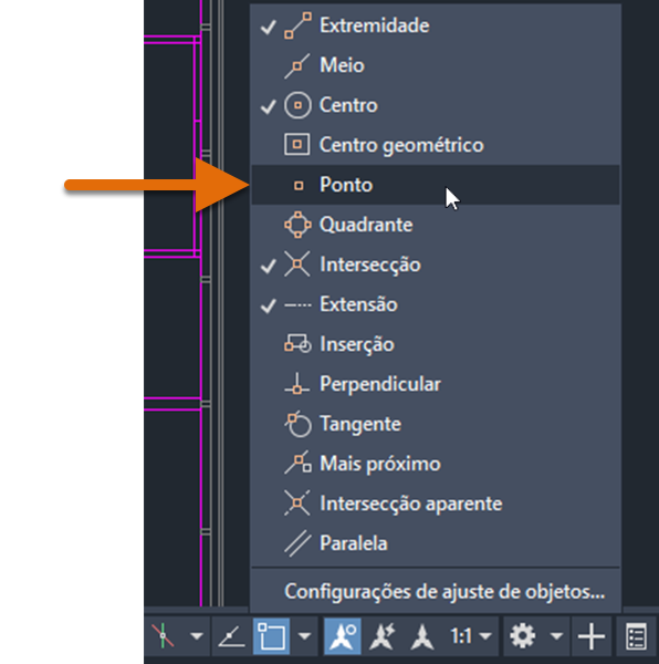

Agora que os pontos foram criados, também queremos ter certeza de que temos o modo Snap ao objeto de nó ativado, para que possamos adquirir esses pontos.
  1. Na barra de status, clique em Snap ao objeto ou pressione F3 para ativar o Modo de snap ao objeto.
    Quando ativado, o botão Snap ao objeto tem uma cor de fundo azul.
  2. Clique com o botão direito do mouse no botão Snap ao objeto e selecione a opção Nó, se ainda não estiver marcada.

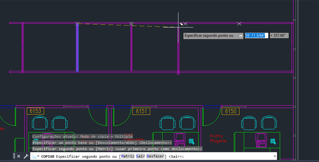

Agora podemos facilmente dizer para onde nossas paredes devem ir. Utilize o comando LINHA para criar uma parede e, em seguida, o comando COPIAR para duplicar uma parede onde cada ponto está localizado.

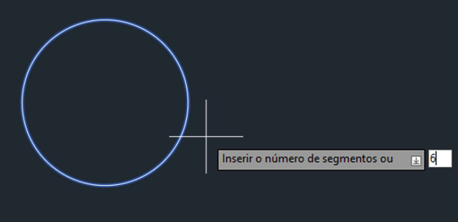

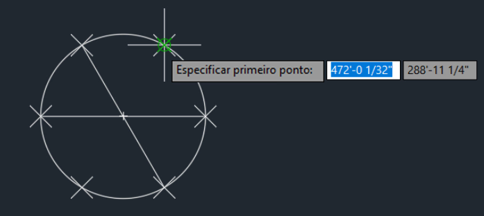

Vamos usar o comando DIVIDIR novamente, mas desta vez vamos dividir um círculo. Suponha que desejamos dividir um círculo em seis "fatias" iguais, como mostrado aqui.
  1. Clique na guia Início > painel Desenhar > CÍRCULO. Pesquisa
  2. Crie um círculo.

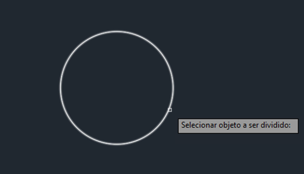

  3. Clique na guia Início > painel Desenhar (expandido) > DIVIDIR. Pesquisa
  4. Selecione o círculo a ser dividido.
  5. Insira 6 no número de segmentos.
  6. Agora, para finalizar o projeto, podemos simplesmente criar três linhas. Utilize o snap ao objeto Nó e efetue o snap aos pontos no círculo para conectar cada ponto ao seu ponto oposto.
  7. Quando terminar, se você não quiser mais ver os objetos de ponto no círculo, poderá desativá-los. No prompt de comando, defina PDMODE como 0 para definir os objetos de ponto a serem exibidos como um único pixel. Defina PDMODE como 1 para ocultar objetos de ponto.

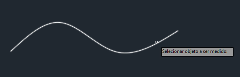

Vamos experimentar o comando MEDIDA. Suponha que desejamos adicionar pontos a uma spline que estivesse a 200 unidades de distância.
  1. Clique na guia Início > painel Desenhar (expandido) > Ajuste de spline. Pesquisa
  2. Crie uma spline, como mostrado aqui.
  3. Clique na guia Início > painel Desenhar (expandido) > Medida. Pesquisa
    Também é possível inserir MEDIDA no prompt de comando.
  4. Selecione a spline para medir.
  5. Especifique o comprimento de cada segmento. Este valor é o espaço entre cada objeto de ponto. Os pontos são colocados começando no ponto final mais próximo do ponto que você utilizou para selecionar o objeto e continuam até que nenhum ponto possa se ajustar ao longo do objeto.

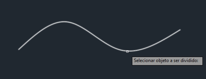

  3. Clique na guia Início > painel Desenhar (expandido) > Dividir. Pesquisa
  4. Selecione a spline para dividir.

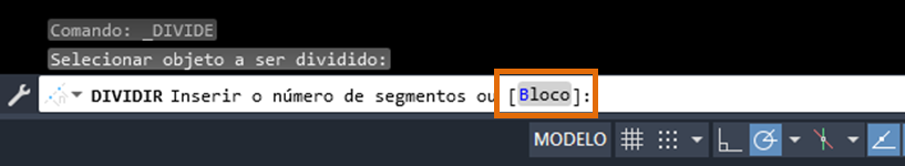

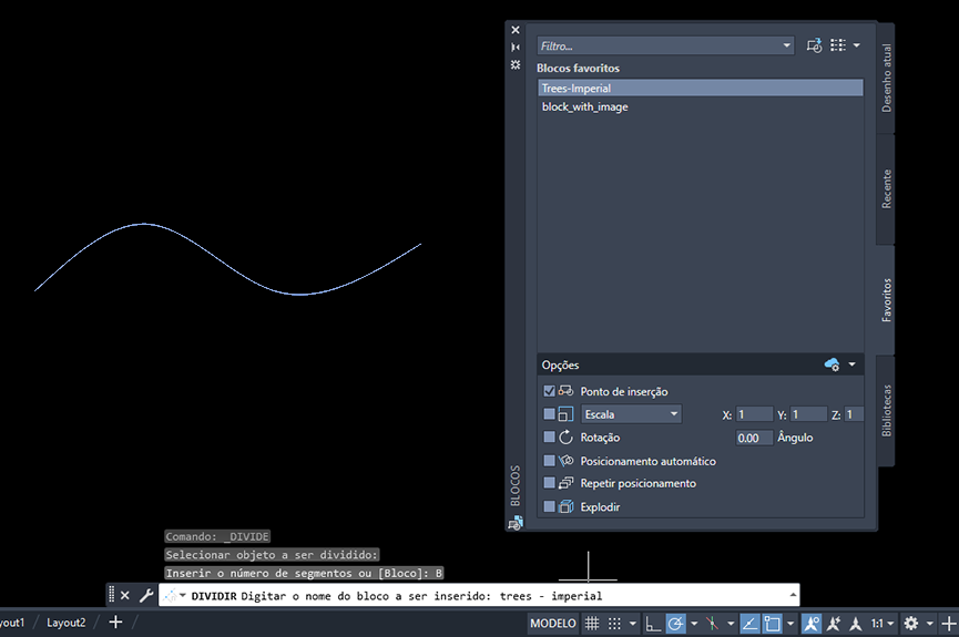

  5. Insira BLOCO no prompt de comando.
  6. Insira "Árvores - Imperial" como o nome do bloco a ser inserido.
  7. Escolha se deseja alinhar o bloco com o objeto. Insira Sim para alinhar os blocos de acordo com a curvatura do objeto selecionado. Insira Não para alinhar os blocos de acordo com a orientação atual do sistema de coordenadas do usuário.
  8. Insira o número de segmentos:
