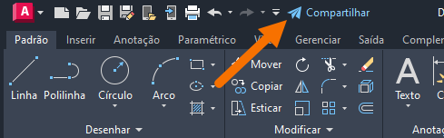

  2. Clique no botão Compartilhar na parte superior da faixa de opções ou insira COMPARTILHAR no prompt de comando.
    A caixa de diálogo Compartilhar é aberta.

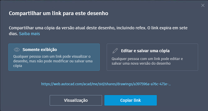

  3. Escolha uma configuração de permissão.
    • Somente visualização. Qualquer pessoa com o link pode visualizar o desenho, mas não pode fazer alterações no desenho ou salvar uma cópia do mesmo.
    • Editar e salvar uma cópia. Qualquer pessoa com o vínculo pode modificar o desenho e salvar uma cópia dele.
    Nota: Os destinatários não poderão modificar o desenho original, portanto, você não precisa se preocupar com alguém que esteja alterando algo em sua própria versão.
  4. Clique em Copiar link.
  5. Cole o link em um navegador da web.
    Nota: O aplicativo Web do AutoCAD é compatível com o Google Chrome, o Mozilla Firefox e o Microsoft Edge. Para obter o melhor desempenho, verifique se o navegador está atualizado.

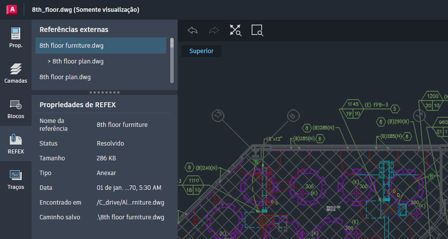

    COMPARTILHAR empacota o arquivo e todas as suas referências como um URL que pode ser aberto no aplicativo Web do AutoCAD. Qualquer pessoa com o link poderá abrir o desenho na Web. O link expira após sete dias.
    Os desenhos de somente visualização são rotulados como "Somente visualização" e você notará que as ferramentas Salvar, Plotar e Desenhar foram desativadas. Se o desenho foi compartilhado com permissões de edição e salvamento, quando o usuário salva o desenho em uma localização especificada, quaisquer referências anexadas ao desenho serão salvas na mesma localização.

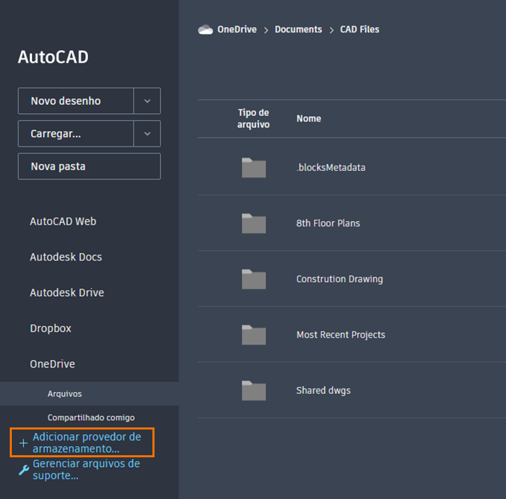

  2. Conecte-se a qualquer um dos provedores de armazenamento na nuvem do gerenciador de arquivos no aplicativo AutoCAD para Web ou dispositivos móveis.
    Nota: Os aplicativos AutoCAD para Web ou dispositivos móveis podem se conectar a qualquer um dos seguintes provedores de armazenamento:
    • Autodesk Drive
    • Autodesk Docs
    • Box
    • Dropbox
    • Google Drive
    • OneDrive

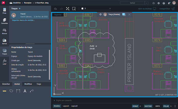

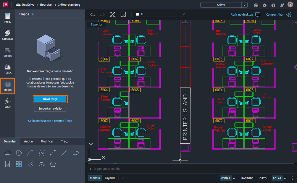

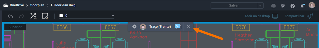

  3. Após o desenho ser aberto, inicie a paleta Traços e crie um novo traço.
  4. Adicione algumas revisões ao desenho usando qualquer um dos comandos e ferramentas normalmente disponíveis.
  5. Quando terminar, clique na marca de seleção.
  6. Salve o desenho.

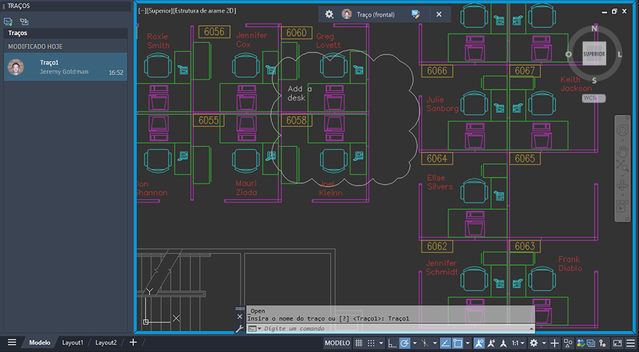

  1. Abra o desenho no AutoCAD para desktop e, em seguida, use o comando ABRIRPALETATRAÇO para abrir a paleta Traços.

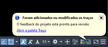

    Nota: Se você compartilhar o desenho com um colaborador, ele receberá uma notificação informando que o feedback do projeto está pronto para revisão.
  2. Na paleta Traços, clique no nome do traço que deseja abrir.
    O ambiente Traço é aberto.
  3. Com o traço aberto, tente explorar o ambiente um pouco. Utilize o botão na parte superior do espaço de trabalho Traço para mover o traço para a frente ou atrás do desenho.
    Também é possível usar a variável de sistema TRACEFADECTL para controlar a opacidade do traço.
  4. Crie alguma geometria enquanto o traço estiver aberto.
    Essa geometria é adicionada ao desenho, facilitando a incorporação de alterações ao desenho enquanto o traço estiver aberto.
    Nota: A edição de um traço não está disponível no AutoCAD para desktop, portanto, quaisquer alterações feitas ao visualizar um traço são feitas no próprio desenho.
