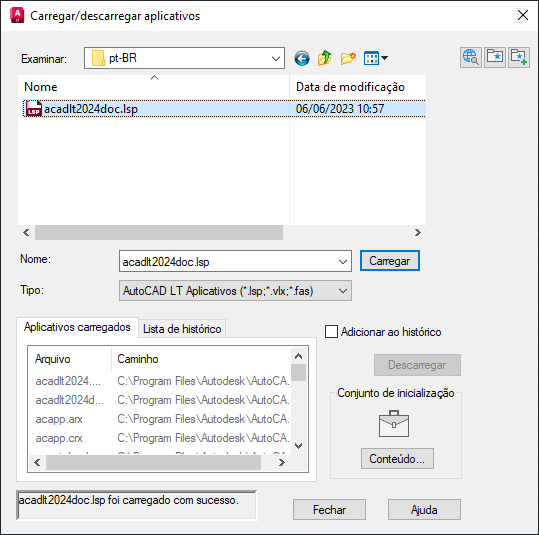

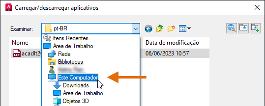

  1. No AutoCAD LT, clique na guia Gerenciar > painel Aplicativos > Carregar aplicativo. Pesquisa
    CARRAPLIC também pode ser inserido no prompt do comando.
  2. Na caixa de diálogo Carregar/descarregar aplicativos, clique na lista suspensa Procurar em e selecione Este Computador.
  3. Na lista Pastas e arquivos, navegue para C:\Arquivos de programas\Autodesk\AutoCAD LT <versão>\Support\en-us.
    Se você tiver um idioma diferente instalado, como pt-br, selecione essa pasta em vez de en-us.
  4. Selecione acadlt2024doc.lsp e clique em Carregar.
    O arquivo acadlt2024doc.lsp é um dos arquivos do AutoLISP especialmente nomeados que o AutoCAD LT procura e carrega se encontrado em cada desenho que é aberto ou criado. Esse arquivo do AutoLISP contém alguns comandos e funções personalizadas do AutoLISP usadas pelo produto. Aqui, estou usando apenas como um arquivo de exemplo.
    Na caixa de mensagem, “acadlt2024doc.lsp foi carregado com sucesso.” é exibido no canto inferior esquerdo da caixa de diálogo e na janela da linha de comando.
  5. Clique em Fechar.

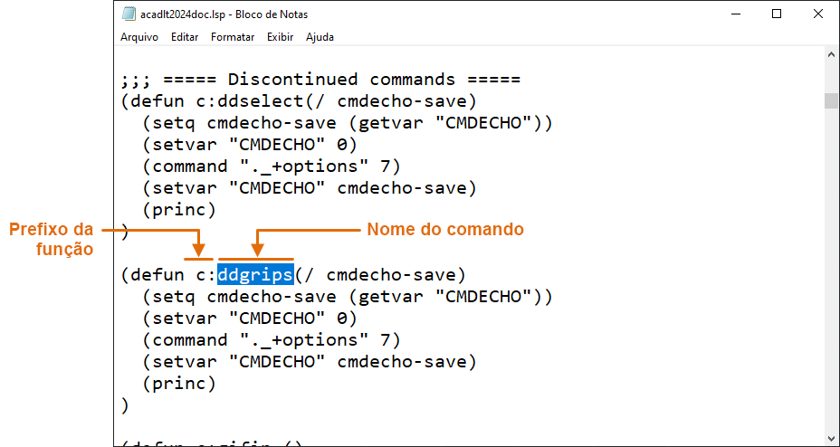

  6. No prompt de comando, insira ddgrips.
    Isso inicia o comando DDGRIPS definido pelo AutoLISP no acadlt2024doc.lsp. O comando DDGRIPS abre a caixa de diálogo Opções e define a guia Seleção como atual.
No exercício anterior, você usou o comando DDGRIPS. Tenho certeza de que você está se perguntando como você saberia que esse é um comando no arquivo do AutoLISP carregado. Às vezes, os programas podem usar algum código que coloca uma mensagem diretamente na janela da linha de comando para que você saiba quais comandos são definidos e podem ser usados. No entanto, isso nem sempre acontece, e talvez seja necessário abrir um arquivo do AutoLISP para saber quais comandos estão definidos. É possível abrir um arquivo do AutoLISP usando o Bloco de notas.
A imagem a seguir mostra parte do arquivo acadlt2024doc.lsp aberto no Bloco de notas. Os comandos definidos pelo AutoLISP que podem ser inseridos no prompt de comando são precedidos por c:. O texto diretamente após c: é o nome do comando.

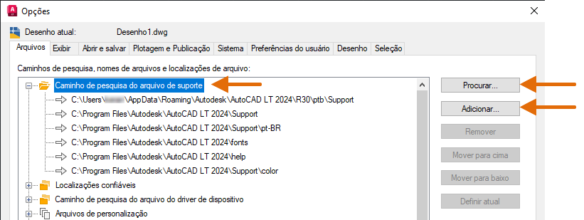

  2. No AutoCAD LT, clique com o botão direito do mouse na área de desenho e selecione Opções. Pesquisa
  3. Na caixa de diálogo Opções, guia Arquivos, expanda e selecione o nó Caminho de pesquisa do arquivo de suporte.
    As pastas listadas são onde o AutoCAD LT procura os arquivos do AutoLISP, entre outros tipos de arquivos personalizados usados para armazenar padrões de hachura, tipos de linha, aliases de comando e definir novos elementos da interface do usuário.
  4. Clique em Adicionar e, em seguida, em Procurar no lado direito.
  5. Na caixa de diálogo Procurar pasta, navegue para C:\AutoLISP Files ou para a pasta que contém os arquivos do AutoLISP.
  6. Selecione a pasta que contém os arquivos do AutoLISP e clique em Abrir.
    A pasta será adicionada na parte inferior da lista.

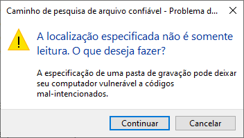

  7. Selecione o nó Localizações confiáveis e adicione a pasta C:\AutoLISP Files ou a pasta que contém os arquivos do AutoLISP. Siga as etapas 4 a 6 para adicionar a pasta.
  8. Se a caixa de mensagem Caminho de pesquisa de arquivo confiável – Problema de segurança for exibida, clique em Continuar.
    Lembre-se: É recomendável marcar a pasta onde você armazena os arquivos do AutoLISP como de somente leitura.

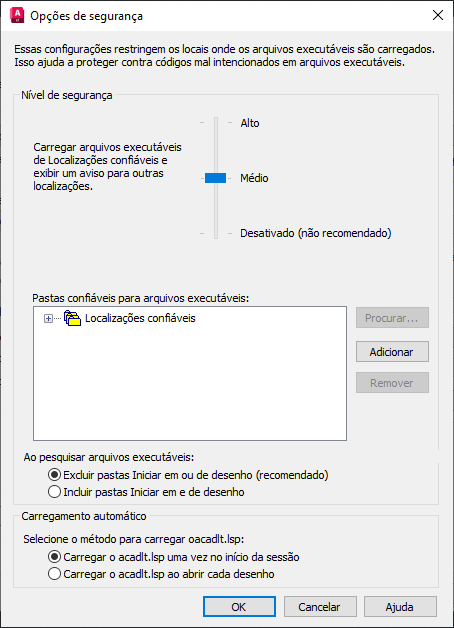

Além de marcar as pastas com os arquivos do AutoLISP como somente leitura e identificar essas pastas como confiáveis, o AutoCAD LT também oferece algumas configurações adicionais que ajudam a proteger o AutoCAD LT contra código malicioso e malware. Você pode acessar as configurações de segurança do AutoCAD LT fazendo o seguinte:
  1. Clique com o botão direito do mouse na área de desenho e selecione Opções. Pesquisa
  2. Na caixa de diálogo Opções, guia Sistema, no painel Segurança, clique em Opções de segurança.
  3. Altere as opções conforme necessário nas seções Nível de segurança e Carregamento automático.
    1. Nível de segurança – Controla as restrições aplicadas ao carregamento de programas executáveis (variável de sistema SECURELOAD)
    2. Pastas confiáveis – Pastas nas quais o AutoCAD tem permissão para carregar programas executáveis quando o nível de segurança é médio ou superior (variável de sistema TRUSTEDPATHS)
    3. Ao procurar arquivos executáveis – Controla se o AutoCAD LT procura arquivos do AutoLISP na pasta Iniciar em definida pelo atalho da área de trabalho ou pela pasta em um desenho aberto (variável de sistema LEGACYCODESEARCH)
    4. Carregamento automático – Controla se acadlt.lsp é carregado somente no início da sessão ou com cada desenho aberto (variável de sistema ACADLSPASDOC)
  4. Clique em OK para salvar as alterações ou em Cancelar para descartar as alterações e sair da caixa de diálogo.
  5. Na caixa de diálogo Opções, clique em OK para salvar as alterações e sair da caixa de diálogo.

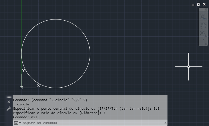

Nos passos seguintes, desenhe um círculo e aplique zoom às extensões do desenho usando a função comando.
  1. No prompt de comando, digite (comando “._circle” “5,5” 5) e pressione Enter.
    Um círculo é desenhado na camada atual com um raio de 5 unidades a 5,5.
  2. No prompt de comando, digite (comando “._zoom” “_e”) e pressione Enter.
    O desenho será ampliado para as extensões do círculo se esse for o único objeto no desenho. Caso contrário, ele efetuará o zoom para as extensões de todos os objetos no desenho.

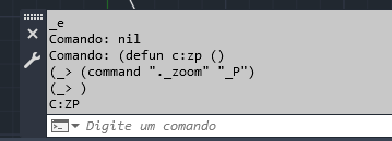

Vamos tentar definir um comando personalizado chamado ZP que amplie a vista anterior do desenho para a função defun:
  1. No prompt de comando, digite (defun c:zp () e pressione Enter.
  2. No prompt (_>, digite (comando “._zoom” “_p”) e pressione Enter.
  3. No prompt (_>, digite ) e pressione Enter.
    C:ZP é gerado para o comando.
  4. No prompt de comando, insira ZP.
    A vista anterior é restaurada.
  5. Use o comando ZOOM ou PAN para trazer o círculo de volta para a vista atual.
  6. No prompt de comando, insira ZP.
    A vista anterior agora está restaurada.

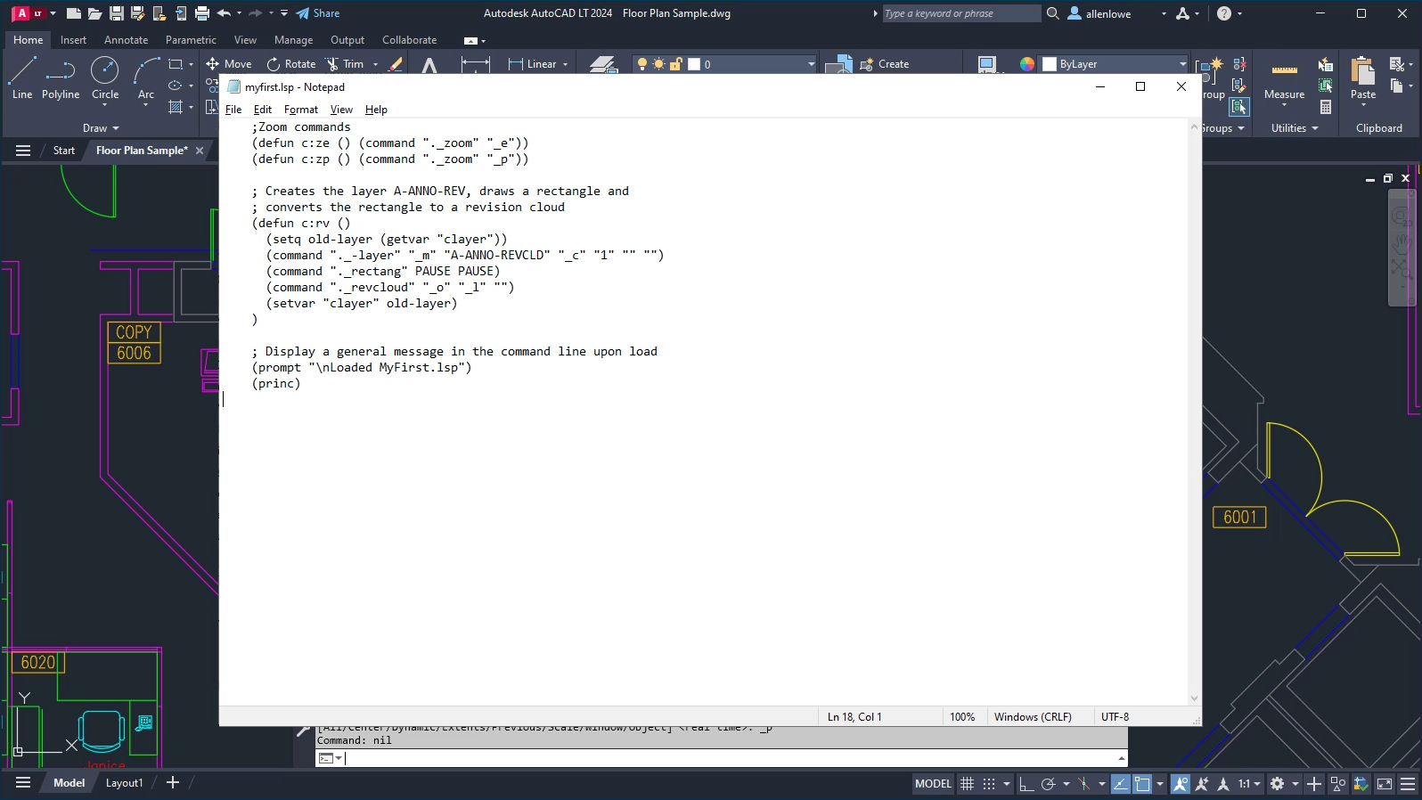

  1. No Windows, clique no botão Iniciar do Windows > Acessórios do Windows > Bloco de notas ou, na caixa de pesquisa na barra de tarefas, insira Bloco de notas.
  2. No Bloco de notas, digite o seguinte na área do editor:
    ; Zoom commands
    (defun c:ze () (command "._zoom" "_e"))
    (defun c:zp () (command "._zoom" "_p"))
    ; Creates the layer A-ANNO-REV, draws a rectangle and
    ; converts the rectangle to a revision cloud with arc lengths
    ; based on half the current value of the LTSCALE system variable
    (defun c:rv ()
      (setq old-layer (getvar "clayer"))
      (command "._-layer" "_m" "A-ANNO-REVCLD" "_c" "1" "" "")
      (command "._rectang" PAUSE PAUSE)
      (command "._revcloud" "_a" (/ (getvar "ltscale") 2) "" "_o" "_l" "_n")
      (setvar "clayer" old-layer)
    ; Display a general message in the command line upon load
    (prompt "\nLoaded MyFirst.lsp")
    (princ)

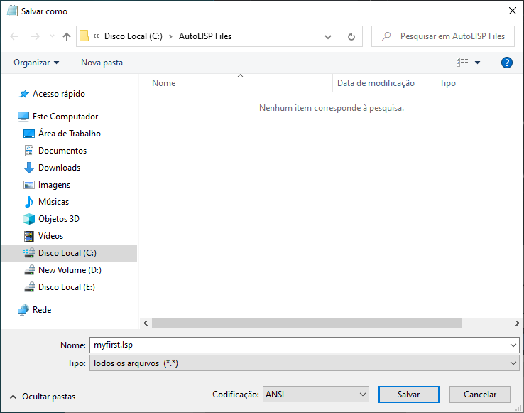

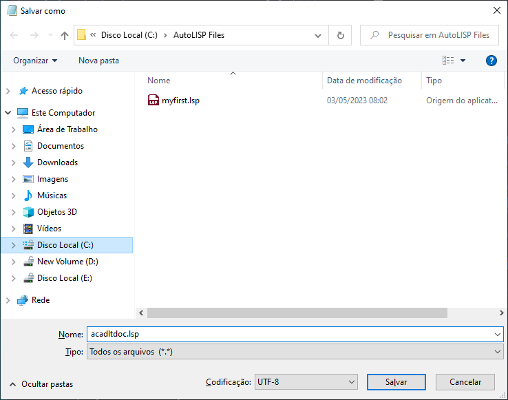

  3. Na barra de menu, clique em Arquivo > Salvar como.
  4. Na caixa de diálogo Salvar como, navegue para a pasta C:\AutoLISP Files.
  5. Na caixa de texto Nome do arquivo, digite myfirst.lsp.
  6. Clique na lista suspensa Salvar como tipo e selecione Todos os arquivos (*.*).
  7. Clique na lista suspensa Codificação e selecione ANSI.
    Se os programas precisarem usar caracteres Unicode, selecione UTF-8.
  8. Clique em Salvar.

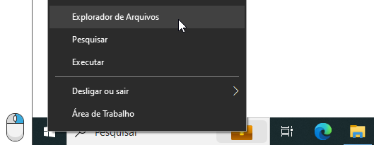

Agora que você criou o arquivo, em vez de usar a caixa de diálogo Carregar/descarregar aplicativo que é exibida com o comando CARRAPLIC, você carregará o arquivo LSP usando o Explorador de arquivos.
  1. No Windows, clique com o botão direito do mouse no botão Iniciar do Windows e selecione Explorador de arquivos.
  2. No Explorador de arquivos, navegue para a localização do arquivo myfirst.lsp.

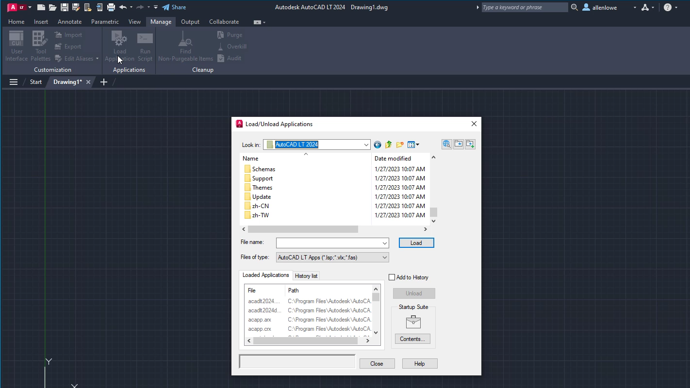

  2. Na caixa de diálogo Carregar/descarregar aplicativo, na seção Conjunto de inicialização, clique em Conteúdo.
  3. Na caixa de diálogo Conjunto de inicialização, clique em Adicionar.
  4. Na caixa de diálogo Adicionar arquivo ao conjunto de inicialização, procure e selecione o arquivo do AutoLISP que deseja que seja carregado automaticamente. Clique em Abrir.
    Se você criou o arquivo myfirst.lsp na seção anterior, poderá selecioná-lo.
  5. Clique em Fechar duas vezes para retornar à área de desenho.

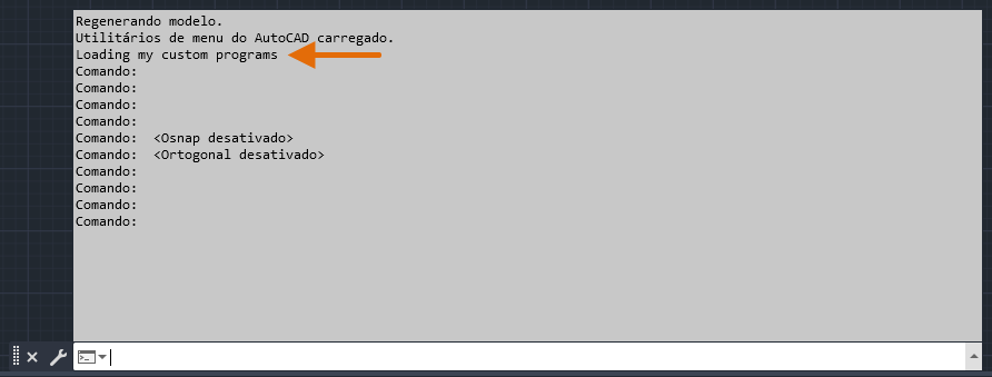

Arquivos do AutoLISP de inicialização especializados
Quando o AutoCAD LT é iniciado ou um desenho é criado/aberto, o AutoCAD LT procura quatro arquivos do AutoLISP com nomes específicos. Se os arquivos forem encontrados, eles serão automaticamente carregados. Esses arquivos ajudam a garantir que o ambiente do AutoCAD LT esteja configurado como esperado e que os comandos definidos pelo AutoLISP estejam disponíveis na criação ou abertura de um desenho.
O AutoCAD LT procura e carrega automaticamente esses quatro arquivos quando encontrados em seus caminhos de suporte:

As etapas a seguir explicam como criar o arquivo acadltdoc.lsp na pasta C:\AutoLISP Files, adicionar algumas instruções do AutoLISP a ele, carregá-lo no AutoCAD LT e, em seguida, verificar se o arquivo foi carregado.
  1. No Windows, clique no botão Iniciar do Windows > Acessórios do Windows > Bloco de notas ou, na caixa de pesquisa na barra de tarefas, insira bloco de notas.
    ; AutoLISP to be executed in each drawing created or opened
    ; Set Object Snap and Ortho modes
    (setvar "osmode" 4133)
    (setvar "orthomode" 1)
    ; Load the LSP file created earlier under the
    ; "Store AutoLISP Statements in AutoLISP (LSP) Files" section
    (load "myfirst.lsp" "\nMyFirst.lsp file couldn't be found")
    (prompt "\nLoading my custom programs")
    (princ)
  5. Na caixa de texto Nome do arquivo, digite acadltdoc.lsp.
  7. Clique em Salvar.
  8. Se o AutoCAD LT 2024 ainda não estiver em execução, deverá ser iniciado.
  9. No AutoCAD LT 2024, crie ou abra um arquivo de desenho.
  10. Pressione F2 para expandir a janela da linha de comando.
    Na janela de linha de comando, você deve ver a mensagem “Carregando meus programas personalizados”, que é de uma das duas últimas linhas inseridas anteriormente na etapa 2.
  11. Na barra de status, clique nos botões Modo ortogonal e Snap ao objeto 2D se eles estiverem em azul para desativá-los.
  12. Crie ou abra um arquivo de desenho novamente.
    Os botões da barra de status devem ser ativados novamente.
