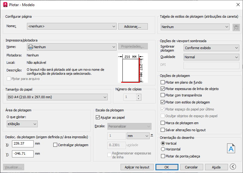

Caixa de diálogo Plotar
Especifica as configurações de dispositivo e mídia e faz a plotagem de seu desenho.

Configuração da página
Exibe uma lista de todas as configurações de página nomeadas e salvas no desenho. A configuração atual de página pode ser baseada em uma configuração de página nomeada salva no desenho ou, se clicar em Add é possível criar uma nova configuração de página nomeada baseada nos ajustes atuais na caixa de diálogo Plotar.
Nome
Exibe o nome da configuração de página atual.

Impressora/plotadora
Especifica um dispositivo de plotagem configurado para usar para plotagem de layouts.
Se a plotadora selecionada não suportar o tamanho de papel selecionado do layout, um alerta será exibido e o tamanho de papel padrão da plotadora poderá ser selecionado, bem como um tamanho personalizado de papel.
Nome
Relaciona os arquivos PC3 ou impressoras de sistema disponíveis a partir dos quais é possível selecionar plotagem do layout atual. Um ícone na frente do nome do dispositivo identifica-o como um arquivo PC3 ou uma impressora do sistema.

Plotar para arquivo
Plota em um arquivo e não na plotadora ou impressora. O local padrão para arquivos de plotagem está especificado na caixa de diálogo Opções, guia Plotar e Publicar, na Localização padrão para Operações de plotar para arquivo.
Se a opção Plotar para arquivo for ativada, quando clicar em OK na caixa de diálogo Plotar, a caixa de diálogo Plotar para arquivo (uma caixa de diálogo padrão de navegação em arquivo) será exibida.

Paper Size
Exibe os tamanhos padrão de papel disponíveis para o dispositivo de plotagem selecionado. Se nenhuma plotadora estiver selecionada, a lista completa de tamanhos padrão de papel será exibida e estará disponível para seleção.

Number of Copies
Especifica o número de cópias para plotar. Esta opção não está disponível para plotagem para arquivo.
Área de plotagem
Especifica a parte do desenho a ser plotada. Em O que plotar, é possível selecionar uma área do desenho para ser plotada.

Deslocamento de plotagem
Especifica um deslocamento da área de plotagem relativo ao canto inferior esquerdo da área de impressão ou à margem do papel, dependendo da configuração feita na opção Especificar deslocamento de plotagem relativo a (caixa de diálogo Opções, guia Plotar e publicar). A área Deslocamento de plotagem da caixa de diálogo Plotar exibe a opção deslocamento de plotagem especificado entre parênteses.
A área de impressão de uma folha de desenho será definido pelo dispositivo de saída selecionado e representada por uma linha pontilhada em um layout. Ao alterar para outro dispositivo de saída, a área de impressão pode ser alterada.
É possível deslocar a geometria no papel, inserindo um valor positivo ou negativo nas caixas de deslocamento X e Y. Os valores de unidade da plotadora estão em polegadas ou milímetros no papel.
Centralizar a plotagem
Calcula automaticamente os valores de deslocamento X e Y para centralizar a plotagem no papel. Esta opção não está disponível quando a área de plotagem estiver definida como Layout.

Escala da plotagem
Controla o tamanho relativo das unidades de desenho com relação às unidades plotadas. A configuração padrão de escala é 1:1 ao plotar um layout. A configuração padrão é Fit to Paper ao plotar a partir da guia Modelo.
Fit to Paper
Redimensiona a plotagem para caber dentro do tamanho de papel selecionado e exibe o fator de escala padrão nas caixas Escala, Polegada = e Unidades.
Scale
Define a escala exata para a plotagem. Custom define uma escala definida pelo usuário. Você pode criar uma escala personalizada digitando o número de polegadas (ou milímetros) igual ao número de unidades de desenho.

Tabela de estilo de plotagem (Atribuições da caneta)
Define e edita a tabela de estilos de plotagem ou cria uma nova tabela de estilos de plotagem.
Name (Unlabeled)
Exibe a tabela de estilo de plotagem atribuída à guia Modelo atual ou à guia de layout atual e fornece uma lista das tabelas de estilo de plotagem atualmente disponíveis.

Opções de viewport com sombreamento
Especifica como as viewports renderizadas e sombreadas são plotadas e determina os seus níveis de resolução e pontos por polegada (dpi). Opções de viewport renderizada não estão disponíveis no AutoCAD LT.
Nota: Quando a aceleração por hardware está desativada ou está ativada, mas não suporta Shadows, é possível plotar um desenho que contém viewports sombreadas com efeitos não suportados por hardware de placa gráfica através da emulação por software. Para ativar a emulação por software de efeitos de hardware que não são suportados por sua placa gráfica, insira CONFIG3D e clique em Manual Tune. Na caixa de diálogo Manual Performance Tuning, clique em Emular efeitos de hardware não-suportado no software ao plotar. Os efeitos não suportados não irão aparecer na viewport em tempo real, mas irão aparecer na cópia impressa ou no arquivo eletrônico que é criado durante o processo de plotagem. (Não se aplica ao AutoCAD LT)
Plotagem com sombreamento
Especifica como as vistas são plotadas. Para especificar essa configuração para uma viewport em uma guia de layout, selecione essa viewport e, no menu Ferramentas, clique em Propriedades.

Opções de plotagem
Especifica opções para espessuras de linha, transparência, estilos de plotagem, plotagens com sombreamento e para a ordem na qual os objetos são plotados.
Plotar em plano de fundo
Especifica que os trabalhos de plotagem estão processados em plano de fundo. (variável de sistema BACKGROUNDPLOT)
Plotar espessuras de linha do objeto
Especifica se as espessuras de linha associadas aos objetos e camadas são plotadas.
Plotar transparência
Especifica se a transparência do objeto é plotada. Esta opção somente deveria ser usada ao plotar desenhos com objetos transparentes.
Atenção: Por questões de desempenho, a transparência da plotagem está desativada por padrão. Para plotar objetos transparentes, marque a opção Plotar transparência. Esta configuração pode ser sobreposta pela variável de sistema PLOTTRANSPARENCYOVERRIDE. Por padrão, a variável de sistema honra a configuração das caixas de diálogo Configuração de página e Plotar.

Orientação do desenho
Especifica a orientação do desenho no papel para plotadoras que suportam a orientação horizontal ou vertical. O ícone do papel representa a orientação da mídia do papel selecionado. O ícone de letra representa a orientação do desenho na página.
Portrait
Orienta e plota o desenho de forma que o lado mais curto do papel represente o topo da página.
Horizontal
Orienta e plota o desenho de forma que o lado mais comprido do papel represente o topo da página.
