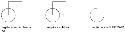

Como SUBTRAIR, é possível criar um objeto de região 2D ao subtrair um conjunto de objetos de regiões existentes de outro conjunto sobreposto. Somente é possível selecionar regiões para utilização com este comando.
Selecione os objetos que deseja manter, pressione Enter e a seguir selecione os objetos que deseja subtrair.
Os objetos no segundo conjunto de seleção são subtraídos dos objetos do primeiro conjunto de seleção. Uma única nova região é criada.
Você pode apenas subtrair regiões de outras regiões que estão no mesmo plano. No entanto, você pode desenvolver simultaneamente ações simultâneas de SUBTRAIR selecionando conjuntos de regiões em planos diferentes. O programa então produz regiões separadas subtraídas em cada plano. As regiões para as quais não há outra região coplanar selecionada são rejeitadas.
Os prompts a seguir são exibidos.
Selecionar objetos (para subtrair de)
Especifica as regiões 3D a serem modificadas pela subtração.
Selecionar objetos (para subtrair)
Especifica as regiões a serem subtraídas.
