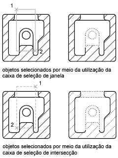

Especificar uma área de seleção retangular
Especifique cantos opostos para definir a área retangular. O segundo plano dentro da área muda de cor e se torna transparente. A direção em que você arrasta o cursor do primeiro ponto ao canto oposto determina quais objetos são selecionados.
Com uma seleção de janela, normalmente todo o objeto precisa estar dentro da área de seleção retangular. No entanto, se um objeto com um tipo de linha não contínua (tracejada) só estiver parcialmente visível na viewport e todos os vetores visíveis do tipo de linha puderem ser circundados pela janela de seleção, o objeto inteiro será selecionado.

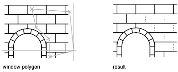

Especificar uma área de seleção de forma irregular
Especificar pontos para definir uma área de formato irregular. Use a seleção de polígono de janela para selecionar os objetos totalmente circundados pela área de seleção. Use a seleção de polígono de interseção para selecionar os objetos circundados ou cruzados pela área de seleção.
