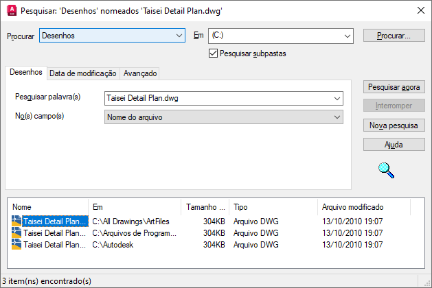

Caixa de diálogo Pesquisar (DesignCenter)
Procura conteúdos, como desenhos, padrões de hachura e blocos.
NAVEGADC (comando)
Lista de opções
As seguintes opções são exibidas.
Procurar por
Especifica o tipo de conteúdo a ser pesquisado. O tipo de conteúdo que você especificar determina quais guias são exibidas na caixa de diálogo Pesquisar e os campos de pesquisa que são fornecidos. As guias Data modificada e Avançado são exibidas apenas quando a opção Desenhos está selecionada em Procurar por.
Em
Especifica um nome de caminho de pesquisa. Para inserir vários caminhos, separe-os com ponto-e-vírgula. Utilize Procurar para selecionar um caminho de uma lista de vista em árvore.
Procurar
Exibe uma vista em árvore na caixa de diálogo Procurar pela pasta, na qual é possível especificar as unidades de disco e pastas a serem procuradas.
Pesquisar sub-pastas
Inclui subpastas no caminho de pesquisa.
Pesquisar agora
Inicia a pesquisa com base nos critérios especificados.
Parar
Interrompe a pesquisa e exibe os resultados acumulados no painel de resultados da busca.
Nova pesquisa
Limpa a caixa Pesquisar pela(s) palavra(s) e posiciona o cursor na caixa.
Painel Resultados da pesquisa
Exibe os resultados da pesquisa em colunas ajustáveis na parte inferior da janela. Clique duas vezes um item para carregá-lo no DesignCenter.
