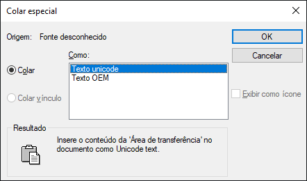

Caixa de diálogo Colar especial
COLARESPEC (comando) Pesquisa
É possível embutir dados do arquivo ou vincular dados do arquivo. Os dados vinculados são atualizados quando você abre o desenho.
Quando você copia os objetos para a Área de transferência, as informações são armazenadas em todos os formatos disponíveis. Quando você cola o conteúdo da área de transferência em um desenho, poderá escolher entre os formatos disponíveis.
Lista de opções
As seguintes opções são exibidas.
Source
Exibe o nome do documento que contém a informação que você copiou. Também pode mostrar a seção específica do documento que você copiou.
Paste
Cola o conteúdo da Área de transferência no desenho atual como um objeto incorporado.
Paste Link
Cola o conteúdo da Área de transferência no desenho atual. Se o aplicativo de origem suporta um OLE ou um vínculo de dados, um vínculo é criado pelo arquivo original.
As
Apresenta formatos aplicáveis nos quais você pode colar o conteúdo da Área de transferência no desenho atual.
Se você selecionar a opção Entidades do AutoCAD, os gráficos metafile na área de transferência são convertidos para objetos do AutoCAD. Se os gráficos do meta-arquivo não forem convertidos, o meta-arquivo será exibido como um objeto OLE. Não está disponível no AutoCAD LT.
Display as Icon
Insere uma figura do ícone do aplicativo em vez dos dados. Para visualizar ou editar os dados, clique duas vezes no ícone.
