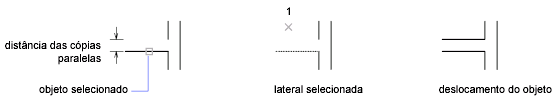

É possível deslocar um objeto em uma distância especificada ou através de um ponto. Após deslocar objetos, é possível aparar e estender os objetos com um método eficiente para criar desenhos contendo muitas linhas paralelas e curvas.

Offset Distance
Cria um objeto a uma distância especificada de um objeto existente.

Through
Cria um objeto que passa por um ponto especificado.
Nota: Para obter melhores resultados quando deslocar uma polilinha com arestas, especifique o ponto de passagem perto do ponto central do segmento de uma linha, não perto de uma aresta.
