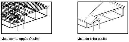

A ilustração abaixo foi criada com linhas que foram extrudadas dando-lhes uma espessura diferente de zero.
