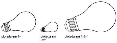

Quando você plota, o tamanho do papel selecionado determina o tipo de unidade, polegadas ou milímetros. Por exemplo, se mm estiver selecionado, ao digitar 1 em mm e 10 em Unidades, produzirá um desenho plotado no qual cada milímetro plotado representa 10 milímetros reais.
As ilustrações mostram uma lâmpada plotada em três escalas diferentes.
