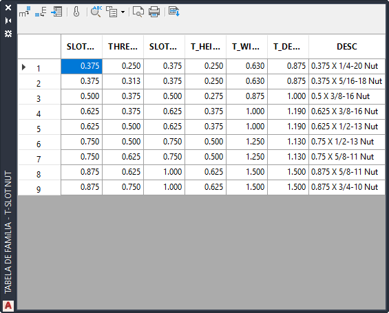

Para definir o tamanho corretamente, você deve adicionar cada restrição dimensional à Tabela de família como uma coluna. A seguir, adicione valores para cada linha, como na Tabela de família exibida na ilustração.
Em alguns casos, o valor de uma cota é derivado de outra. Por exemplo, considere a porca de ranhura em T fornecida como uma peça personalizada de amostra.
O diâmetro do furo cresce com o tamanho da ranhura. Você simplesmente deve adicionar a restrição dimensional dependente (o diâmetro neste exemplo) à Tabela de família como uma coluna e convertê-la em uma coluna calculada. Nas propriedades de coluna, especifique a expressão para calcular a cota. As expressões da Tabela de família suportam todos os operadores, as funções e as regras que serão aplicadas ao Gerenciador de parâmetros. Consulte a seção Restrição de um projeto com fórmulas e equações na Ajuda do AutoCAD para obter mais informações sobre as regras.
