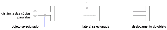

Cria deslocamentos (círculos concêntricos, linhas paralelas e curvas paralelas).
Este comando utiliza a variável de sistema AMOFFSETLAYMODE. O modo “Normal” (AMOFFSETLAYMODE=0) cria objetos defasados na mesma camada que o objeto original. Com o modo “Camada atual” (AMOFFSETLAYMODE=1), o programa desloca objetos à camada atual.
Os seguintes prompts são exibidos.
Especifica a distância entre o objeto existente e o novo objeto a ser criado. É possível especificar vários valores separados pelo caractere "|". Por exemplo, para criar objetos separados pelas distâncias 0.125, 0.25 e 0.5 de um objeto existente, especifique 0.125|0.25|0.5.
Cria um objeto que passa através de um ponto especificado.
Especifica em qual camada os objetos serão criados
