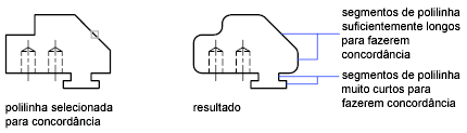

É possível arredondar todos os vértices de uma polilinha ao mesmo tempo.
Nota:
Somente os segmentos longos o suficiente para acomodar o arredondamento serão arredondados.

Insira P para polilinha.
Na faixa de opções, no painel Opções de arredondamento, marque o tamanho do arredondamento. Para alterar o raio de arredondamento:
Clique na
<guia atual>
menu suspenso Tamanho do arredondamento
Pesquisa
Selecione o tamanho de arredondamento desejado no menu suspenso.
Clique em um espaço vazio na área de desenho.
Selecione a polilinha.
