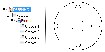

Exemplo de como utilizar uma pasta
Neste exemplo, a pasta Groove:1 contém a ranhura superior e inclui matrizes para criar as demais. A modificação de uma ranhura será refletida em todos elas pois as pastas são associativas.
