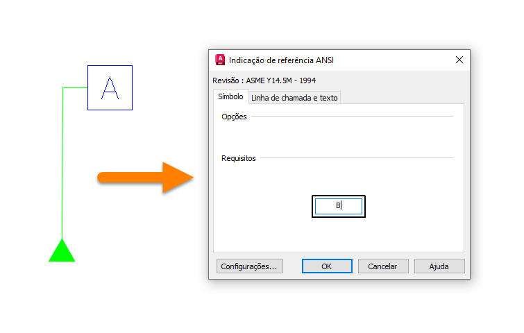

Determina se o incremento automático deve ser usado por identificadores dentro de símbolos de identificação de referência e operação.
| Tipo: | Opção |
| Salvo em: | Registro |
| Valor inicial: | 1 |
| 0 ou ATIVADO | Um único caractere maiúsculo "A" é incluído na caixa de diálogo Símbolo (AMDATUMID e AMFEATID). Você pode aceitar o identificador padrão ou inserir manualmente o identificador desejado, caso inclua identificadores adicionais ou caso sejam necessários identificadores duplicados ou personalizados. |
| 1 ou ATIVADO | O identificador automaticamente incrementado é incluído na caixa de diálogo Símbolo (AMDATUMID e AMFEATID). Você pode aceitar o identificador padrão ou inserir manualmente o identificador desejado, caso sejam necessários identificadores duplicados ou personalizados. |
O incremento automático de identificadores usa caracteres alfabéticos maiúsculos, começando com A, B, C, e assim por diante. Caracteres específicos podem ser omitidos, dependendo da norma de desenho e da revisão da norma atuais.
