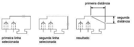

Você pode chanfrar um canto especificando distâncias qualquer lado do chanfro.
Clique na
guia Início
painel Modificar
menu suspenso Arredondamento
Chanfro
Pesquisa
Clique na
<guia atual>
painel Opções de chanfro
Distância
Pesquisa
Na faixa de opções, no painel Opções de chanfro, verifique os valores de comprimento de chanfro. Para alterar os comprimentos de chanfro:
Clique na
<guia atual>
menu suspenso Primeiro chanfro
Pesquisa
Selecione um valor para o primeiro comprimento.
Clique na
<guia atual>
menu suspenso Segundo chanfro
Pesquisa
Selecione um valor para o segundo comprimento.
Clique em um espaço vazio na área de desenho.
Selecione a primeira linha que forma o canto.
Selecione a segunda linha que forma o canto.
Pressione ESC para sair do comando.
