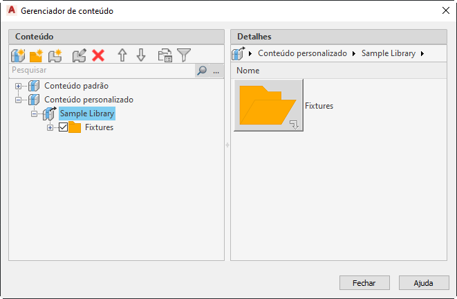

Antes de criar conteúdos, você deve contar com uma biblioteca de conteúdo para armazenar o conteúdo que vai criar.
Uma biblioteca de conteúdo não é um único arquivo, mas sim uma coleção de muitos arquivos que são armazenados em uma única pasta. É possível utilizar o comando AMCONTENTMANAGER para criar uma biblioteca de conteúdo ou copiar a biblioteca de conteúdo de outro equipamento.
O comando AMCONTENTMANAGER mostra a caixa de diálogo Gerenciador de conteúdo, que contém numerosas ferramentas para criar e administrar bibliotecas de conteúdo.
É possível criar uma biblioteca clicando em
na barra de ferramentas. Ao criar a biblioteca, especifique o nome de arquivo e a localização da biblioteca de conteúdo. O conjunto de ferramentas do AutoCAD Mechanical adiciona a nova biblioteca diretamente abaixo do nó Conteúdo personalizado da árvore da esquerda. A seguir, é possível criar pastas para organizar e categorizar o conteúdo como as bibliotecas de conteúdo padrão. É possível tornar o acesso ao conteúdo frequentemente utilizado mais fácil subindo pastas na árvore.
