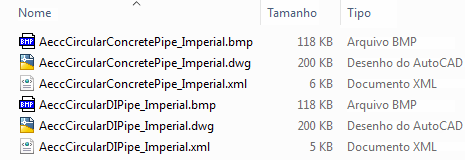

Quando redes de tubulação forem criadas ou editadas, o Autodesk Civil 3D referenciará o catálogo de peças para informações sobre cada peça (tubulação ou estrutura). Você pode utilizar o utilitário Gerador de peça para editar os dados para qualquer peça e para expandir o catálogo criando peças personalizadas adicionais. Conforme mostrado na imagem 1, cada peça é definida por três arquivos com o mesmo nome de origem, mas diferentes extensões:
Figura 1: Arquivos de catálogos para dois tipos de tubulação circular
Se você utilizar o Gerador de peça para modificar uma peça, provavelmente você mudará o arquivo XML, conforme ele contiver as cotas e cálculos detalhados. Mudanças para os arquivos DWG e BMP são possíveis, mas não essenciais em todos os casos.

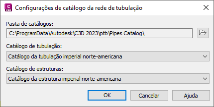

O Autodesk Civil 3D instala o catálogo de componentes de rede de tubulação padrão em C:\Documents and Settings\All Users\Application Data\Autodesk\Civil 3D <versão>\ptb\Pipes Catalog. Você pode referir seu desenho a um catálogo diferente clicando na guia Início painel Criar projeto Configurar catálogo de redes de tubulação e, em seguida, mudando as configurações na caixa de diálogo mostrada na imagem 2.
Figura 2: Caixa de diálogo para especificar os catálogos de redes de tubulação
