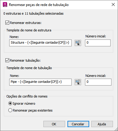

Quando peças de rede de tubulação são criadas, a elas são automaticamente atribuídos nomes e números. Se o processo de nomes padrão / numeração não fornecer resultados desejados (os números e / ou a direção de numeração), você pode utilizar o comando Renomear redes de peças para automaticamente renomear e opcionalmente renumerar uma série de tubulações e estruturas. Selecione uma cota linear em série de tubos conectados e estruturas e automaticamente Renomear para gerenciar com mais facilidade na rede. Utilize este comando para que não precise localizar individual e manualmente os componentes.
Para renomear peças da rede de tubulação
Renomear peças Você pode selecionar para renomear e renumerar apenas tubulações, apenas estruturas, ou ambos.
Figura 5: Caixa de diálogo para renomear tubulações e estruturas
