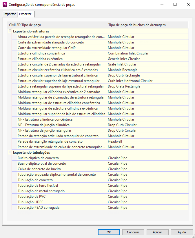

As configurações de correspondência propostas estão dispostas da seguinte maneira nos templates de desenho do Autodesk Civil 3D:
Configurações de importação:
Configurações de exportação:
