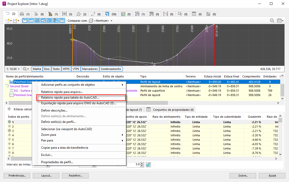

Para acessar as opções de criação da tabela do AutoCAD, clique com o botão direito do mouse em qualquer item listado na janela Project Explorer. Comece inserindo um relatório de alinhamento/perfil em nossa primeira tabela do AutoCAD:
  1. Na faixa de opções do Civil 3D, selecione a guia Complementos e abra a janela Project Explorer.
  2. Na guia Alinhamentos da janela Project Explorer, localize o alinhamento Second Street e clique com o botão direito do mouse no perfil associado: Finished Grade Centerline - Second Street Design.
  3. Assegure-se de que a guia de subobjeto Estacas calculadas esteja selecionada e, em seguida, clique com o botão direito do mouse no perfil selecionado e selecione Relatório rápido para a tabela do AutoCAD (estacas calculadas) no menu de contexto.

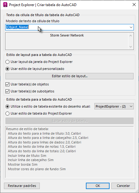

A caixa de diálogo Criar tabela do AutoCAD é aberta.
Configuração da tabela do AutoCAD
Para gerar uma tabela do AutoCAD, é necessário configurar o conteúdo, o layout e o estilo da tabela usando um Estilo de layout e um Estilo de tabela.
Os estilos de layout definem o cabeçalho, a visibilidade e a ordem de cada coluna de dados na tabela do AutoCAD. As unidades de valores numéricos também podem ser controladas em um estilo de layout.
Os estilos de tabela definem a cor da linha, o tamanho e a cor do texto, a fonte e as margens das células para as tabelas geradas.
Os estilos de layout e tabela podem ser salvos e recuperados a qualquer momento, mas neste tutorial você definirá seus requisitos manualmente.

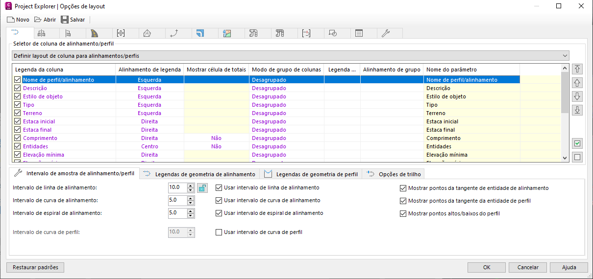

Altere a configuração do Estilo de layout para Usar um estilo de layout personalizado e, em seguida, clique no botão Editar estilo de layout.
A caixa de diálogo Opções de layout é aberta.
Nesta caixa de diálogo, você definirá o layout da tabela do AutoCAD.
  1. Na guia Alinhamentos da caixa de diálogo Opções de layout, assegure-se de que a opção Definir layout de coluna para alinhamentos/perfis esteja selecionada.
  2. Na vista em lista, assegure-se de que somente as seguintes colunas estejam selecionadas: Nome do alinhamento/perfil, Tipo, Estilo de objeto, Terreno, Estaca inicial, Estaca final, Comprimento.
  3. Neste ponto, você pode renomear ou reordenar qualquer uma das colunas selecionadas para coincidir com as normas em sua organização. As colunas podem ser renomeadas clicando duas vezes na legenda desejada ou clicando com o botão direito e selecionando Renomear no menu de contexto.
  4. Altere a lista suspensa da guia Alinhamentos para Definir layout de coluna para estacas calculadas de alinhamento/perfil.
  5. Na vista em lista, assegure-se de que somente as seguintes colunas estejam marcadas: Índice de ponto, Estaca, Leste, Norte, Elevação, Aparelho de apoio, Raio do alinhamento, Tipo de entidade, Gradiente, Raio do perfil, Entidade de perfil. Renomeie e reordene as colunas selecionadas de acordo com suas necessidades.
  6. Nos controles do Intervalo de amostragem de alinhamento/perfil, defina o intervalo desejado para linhas, curvas e espirais. As alterações aplicadas aqui afetarão somente o conteúdo da tabela.

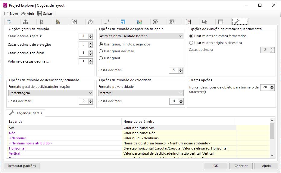

  7. Selecione a guia Geral e observe as opções aqui para definir o formato de valores numéricos como ângulos/aparelhos de apoio, estacas, elevações e inclinações. Novamente, as alterações aplicadas aqui afetarão somente o conteúdo da tabela.
Clique em OK para fechar a caixa de diálogo Opções de layout e voltar para a caixa de diálogo Criar tabela do AutoCAD. Em seguida, você especificará o estilo da tabela.

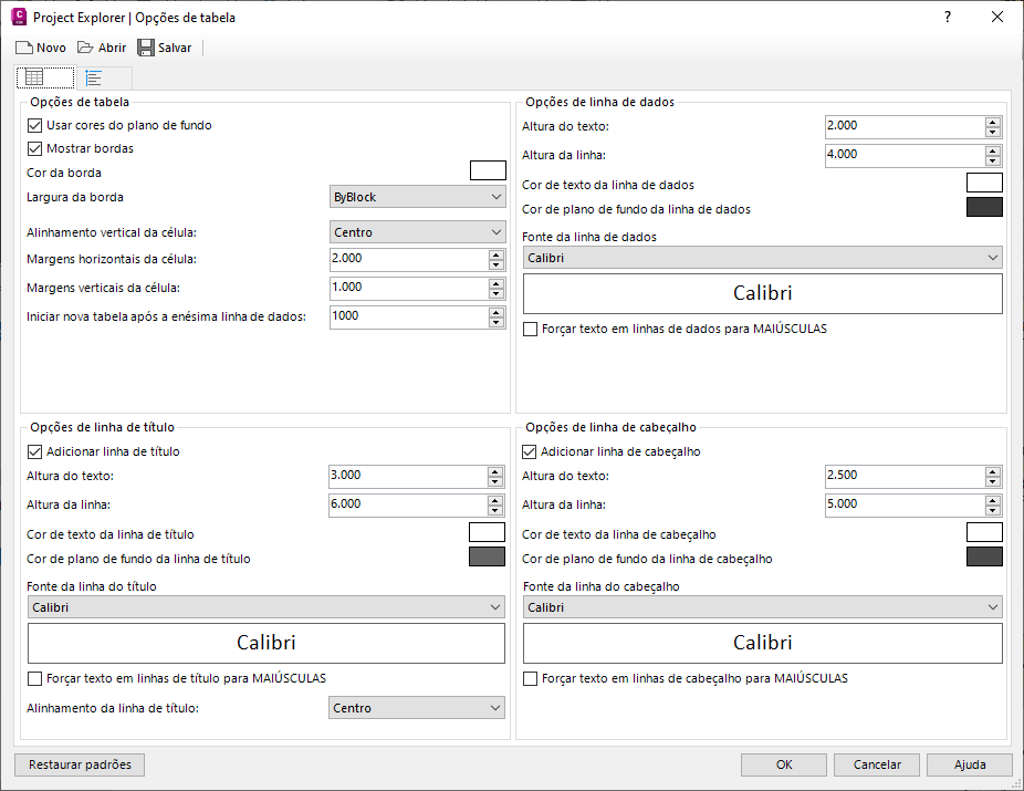

Opções de estilo de tabela
Na caixa de diálogo Criar tabela do AutoCAD, verifique se a opção UsarProject ExplorerEstilo de tabela está selecionada e, em seguida, clique no botão Editar estilo da tabela. A caixa de diálogo Opções da tabela é aberta. Esta caixa de diálogo permite definir como será a aparência da tabela.
Defina a cor da borda da tabela como Verde e, em seguida, modifique outros parâmetros do estilo de tabela de acordo com suas necessidades.
Clique em OK para fechar a caixa de diálogo Opções de tabela e retornar à caixa de diálogo Criar tabela do AutoCAD.

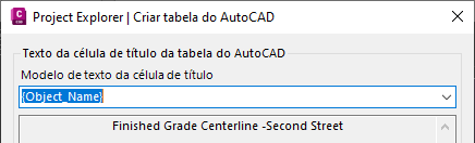

Texto da célula de título
Observe que a linha de título da tabela do AutoCAD pode ser derivada de uma série de variáveis dinâmicas durante o processo de criação ou é possível especificar um nome de arquivo fixo nesta caixa de diálogo. Por padrão, a linha de título exibirá o nome do objeto selecionado.
Gerar a tabela

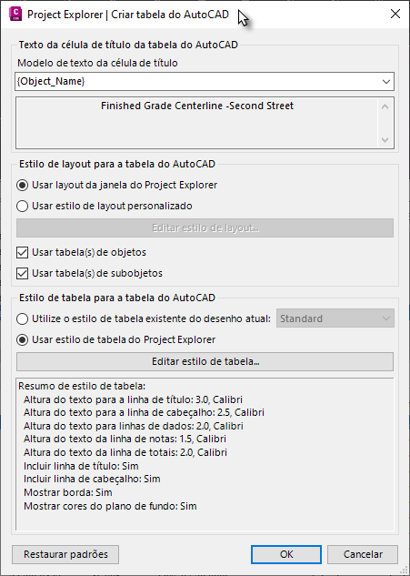

Agora é possível criar a tabela no AutoCAD.
Na caixa de diálogo Criar tabela do AutoCAD, clique no botão OK e selecione um ponto de inserção na viewport do AutoCAD. A tabela é criada.

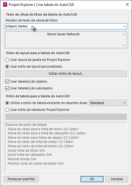

É possível configurar o conteúdo, o layout e o estilo da tabela usando um Estilo de layout e um Estilo de tabela.
Altere a configuração do Estilo de layout para Usar um estilo de layout personalizado e, em seguida, pressione o botão Editar estilo de layout. A caixa de diálogo Opções de layout é aberta.
Para reutilizar o estilo de tabela do AutoCAD que foi criado para a tabela de alinhamento, assegure-se de que Utilizar estilo de tabela existente do desenho atual esteja selecionado e selecione Project Explorer - (1) na lista de estilos de tabela existentes.
Gerar a tabela
