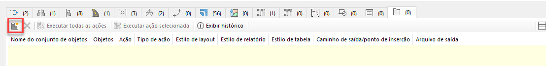

  1. Na faixa de opções do Civil 3D, selecione a guia Complementos e clique em Iniciar Project Explorer para abrir a janela Project Explorer.
  2. Selecione a guia Conjuntos de Objetos na janela Project Explorer e, em seguida, clique no botão Novo conjunto de objetos na barra de ferramentas para iniciar a criação do primeiro conjunto de objetos no desenho atual.
A caixa de diálogo Criar conjunto de objetos é aberta.

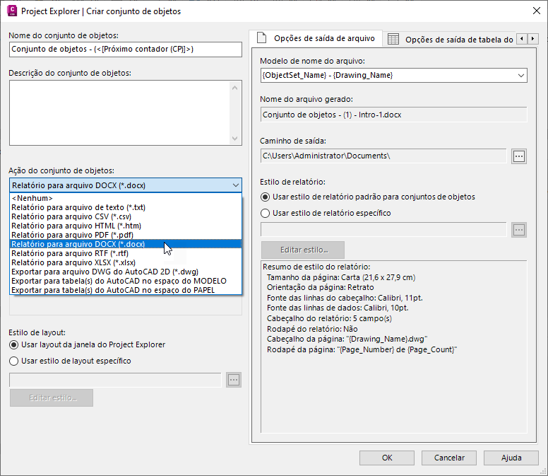

Para definir um conjunto de objetos que gera um relatório, é necessário criar um nome de arquivo, um tipo de arquivo e um caminho de saída para o relatório e, em seguida, configurar o conteúdo e o layout do relatório usando um estilo de layout e um estilo de relatório.
  1. Selecione Gerar relatório no arquivo DOCX na lista suspensa Ação.
    Observe que o nome do arquivo de relatório de saída pode ser derivado de uma série de variáveis dinâmicas ou é possível especificar um nome de arquivo fixo nesta caixa de diálogo. Neste caso, você usará a opção padrão, o nome do arquivo de saída será composto de uma combinação do nome do conjunto de objetos e do nome do desenho.
  2. Defina o Caminho de saída necessário, se desejado.
  3. Altere a configuração do Estilo de layout para Usar estilo de layout específico e, em seguida, clique no botão Editar para iniciar a definição do layout deste relatório.

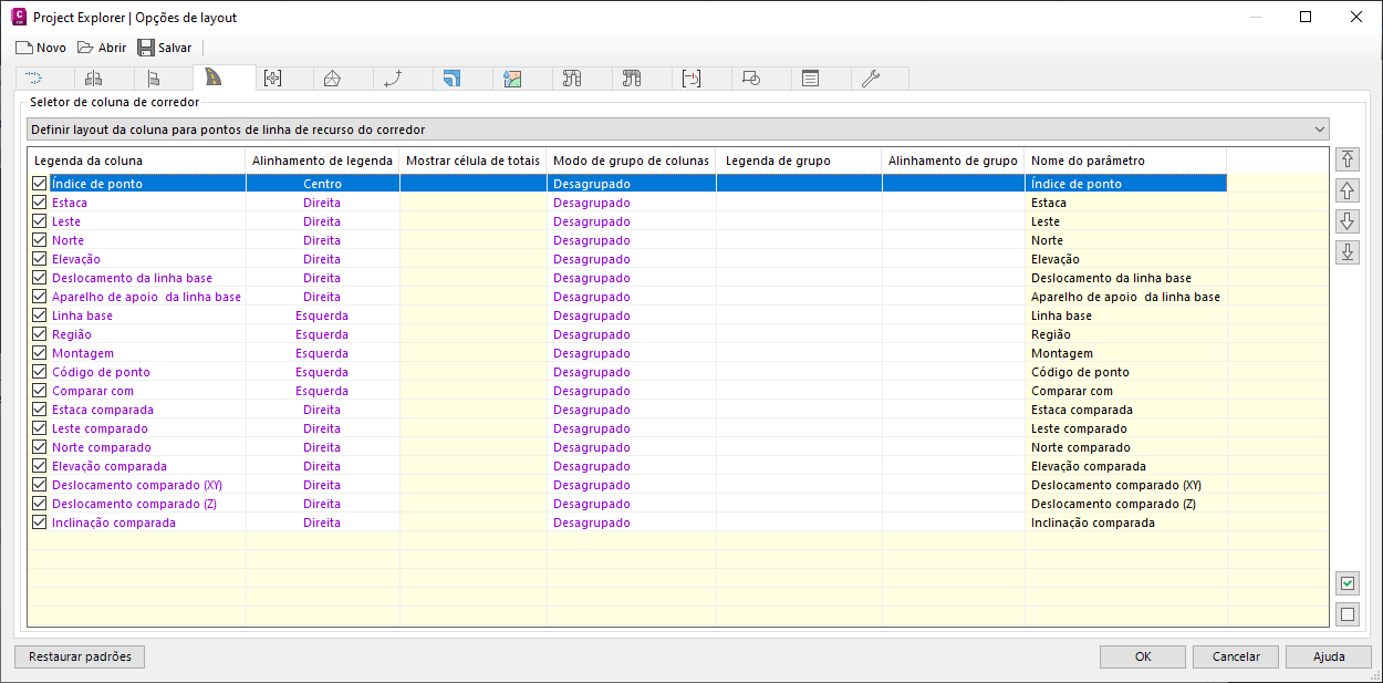

  1. Na guia Corredores da caixa de diálogo Opções de layout, assegure-se de que Configurar layout da coluna para os pontos da linha de recurso do corredor esteja selecionado.
  2. Na vista em lista, desmarque as seguintes legendas de coluna:
    • Ponto
    • Região
    • Montagem

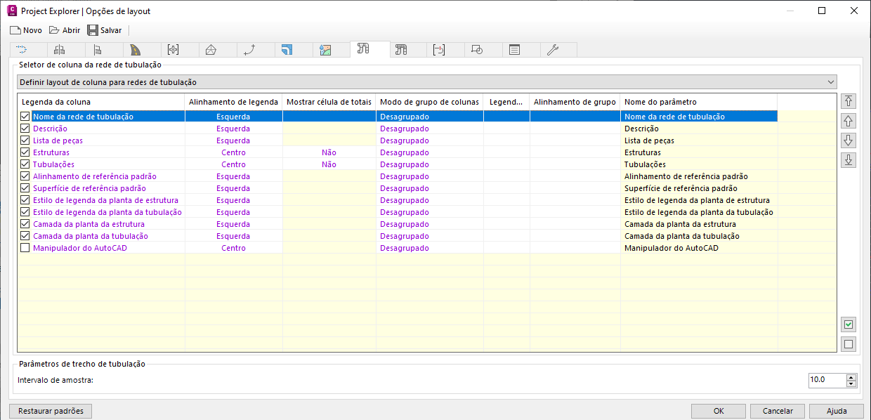

  3. Na guia Redes de tubulação da caixa de diálogo Opções de layout, assegure-se de que a opção Configurar layout de coluna para redes de tubulação esteja selecionada.
  4. Na vista em lista, desmarque as seguintes legendas de coluna:
    • Estilo de legenda de planta de estrutura
    • Estilo de legenda de planta de tubulação
    • Camada de planta de estrutura
    • Camada de planta de tubulação

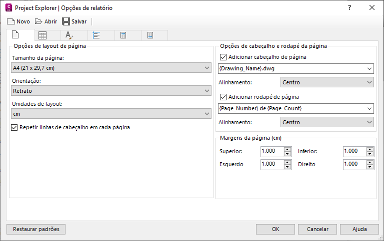

  3. Na guia Opções de página, defina o tamanho da página como A4 e a orientação da página como Retrato.

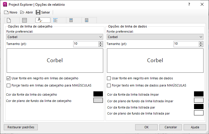

  4. Na guia Opções de fonte, defina a fonte preferida como Corbel e o tamanho da fonte como 10pt.
  5. Salve essas configurações em um estilo de relatório e associe o arquivo resultante a este conjunto de objetos. Clique no botão Salvar e salve o estilo de relatório em um caminho e um nome de arquivo de sua escolha.

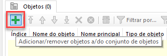

Para adicionar um corredor na guia Conjuntos de objetos:
  1. Na guia Conjuntos de objetos da janela principal do Project Explorer, clique no botão Adicionar/remover objetos de/para conjunto de objetos.
  2. Na guia Corredores da caixa de diálogo resultante, selecione o corredor First Street e clique em OK.
    De volta à janela principal do Project Explorer, é possível ver que o item First Street foi adicionado ao conjunto de objetos.

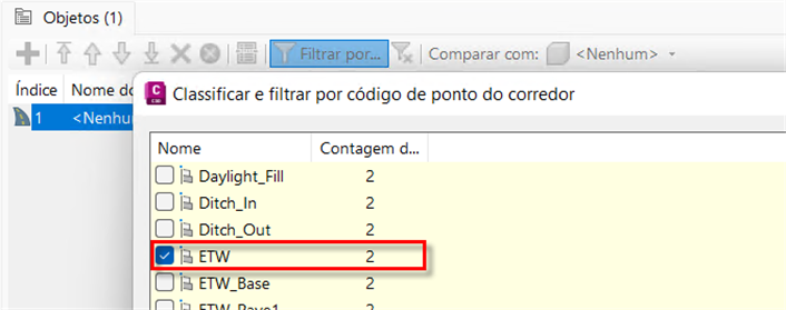

  3. Opcionalmente, agora é possível especificar as linhas de recurso do corredor para incluir em seu relatório adicionando um filtro de código de ponto. Clique no botão Adicionar/editar filtro para abrir a caixa de diálogo Classificar e filtrar conteúdo. Selecione o código do ponto ETW e clique em OK.

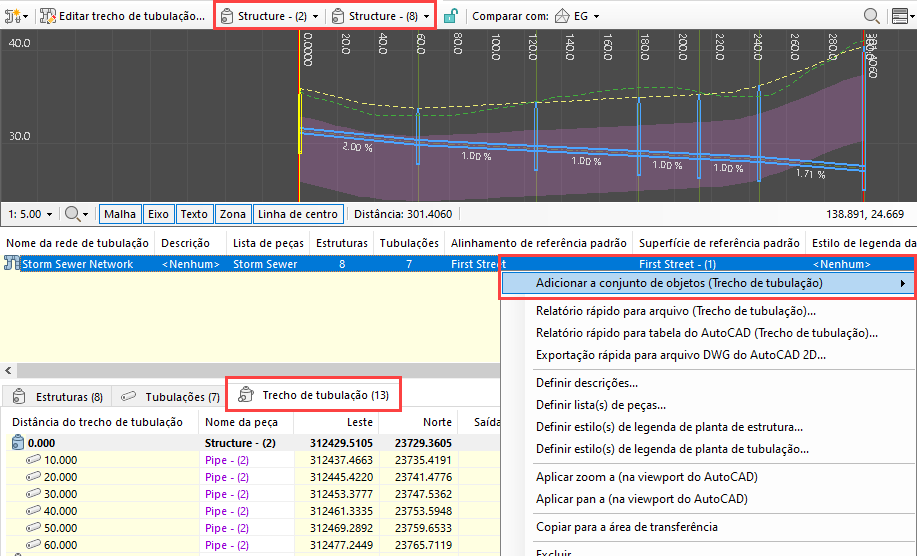

  1. Abra a guia Redes de tubulação da janela principal doProject Explorer. Na barra de ferramentas principal, defina a estrutura inicial do gráfico do perfil longitudinal da rede de tubulação como Estrutura - (2) e a estrutura final como Estrutura - (8). Isso determina o caminho e a rota do trecho de tubulação exibido. Defina a superfície de comparação do trecho de tubulação como First Street - (1).
  2. Assegure-se de que a guia de categoria de subobjeto Trecho de tubulação esteja selecionada e, em seguida, clique com o botão direito do mouse na rede de tubulação selecionada na lista. No menu de contexto, selecione Adicionar ao conjunto de objetos (trecho de tubulação) e, em seguida, selecione Conjunto de objetos - (1) no submenu relacionado. O trecho de tubulação selecionado é adicionado ao conjunto de objetos.
  3. Retorne à guia Conjuntos de objetos para verificar se agora há dois objetos listados no conjunto de objetos.

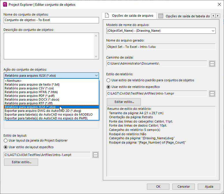

Agora é possível usar conjuntos de objetos para gerar este relatório em dois formatos de arquivo diferentes simultaneamente. É possível fazer isso duplicando este conjunto de objetos e fazendo algumas edições no item duplicado.
  1. Na guia Conjuntos de objetos da janela principal do Project Explorer, clique com o botão direito do mouse no conjunto de objetos existente e selecione Copiar no menu de contexto.
  2. Clique com o botão direito e selecione Colar no menu. Agora você tem dois conjuntos de objetos idênticos que contêm os mesmos objetos e filtros.
  3. Clique duas vezes no novo conjunto de objetos para abrir a caixa de diálogo Editar conjunto de objetos e, em seguida, altere a ação para Gerar relatório em arquivo XLSX.
  4. Altere o nome do conjunto de objetos de Conjunto de objetos - (1) - Cópia para Conjunto de objetos - (1) para Excel.
  5. Clique em OK para fechar a caixa de diálogo Editar conjunto de objetos e voltar para a janela principal do Project Explorer.

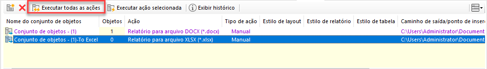

  6. Utilize a mesma técnica para alterar o nome do primeiro conjunto de objetos para Conjunto de objetos - (1) para Word. Agora você definiu dois conjuntos de objetos idênticos, fora o tipo de arquivo do relatório gerado.
  7. Clique no botão Executar todas as ações na barra de ferramentas principal. As ações são processadas de todos os conjuntos de objetos no desenho, o que, neste caso, fará com que o relatório seja simultaneamente gravado em um arquivo DOCX e em um arquivo XLSX. Revise os arquivos resultantes no Microsoft Word e no Microsoft Excel.
