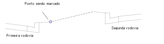

Isto frequentemente é feito para que outras submontagens possam posteriormente inserir vínculos que anexem de volta a este ponto (por exemplo, LinkToMarkedPoint). O ponto de anexação é o ponto que está marcado. Você pode adicionar códigos do ponto definidos pelo usuário a este ponto marcado.
No exemplo abaixo, há duas rodovias com perfis independentes. Uma vez que os vínculos para a primeira rodovia sejam criados, o ponto no bordo direito externo estará sendo marcado. Posteriormente, após os vínculos para a segunda rodovia serem criados, um vínculo poderá ser inserido de seu bordo esquerdo externo de volta para o ponto marcado.

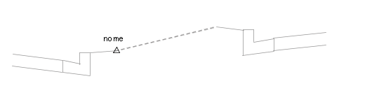

Operação do modo de layout
No modo do layout, esta submontagem desenha um símbolo triangular na localização do ponto marcado, e legenda o nome do ponto marcado acima do ponto.
