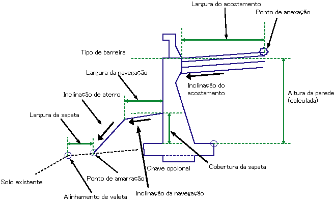

Essa submontagem insere uma estrutura de parede de contenção com um acostamento pavimentado e inclinações de amarração especiais para uma valeta existente.
Esta submontagem pode colocar uma barreira opcional no topo da parede e uma chave opcional abaixo da sapata.
O ponto de anexação no interior do acostamento.

A altura da parede é determinada a partir da parte superior da sapata para ponto de anexação de elevação do solo na face vertical, o que for maior. Inclinação de paredes desgastadas, largura da sapata, deslocamento da parede de face vertical, chave opcional de dimensões, e a localização da chave de centro são todas as funções da altura da parede.

Essa submontagem pode ser inserida à esquerda ou à direita. O ponto de anexação é assumido como estando na extremidade da faixa de domínio, a partir de onde os acostamentos pavimentados serão desenhados como especificado por esta submontagem
A elevação do topo da sapata é determinada a partir do ponto de trabalho para a borda interior de calçada, subtraindo a cobertura da sapata do vínculo de amarração no deslocamento do canto externo da sapata. A altura da parede (H) é calculada entre a borda externa do acostamento e o topo da sapata. Se a opção Chave está definida como Não, a base da sapata será um vínculo único horizontal. Se a opção Chave for utilizada, os vínculos definem a chave opcional inserida.
Nota: uma pequena folga (0,001 para M) é deixada entre as camadas do pavimento e a face interna da parede. Isto é para facilitar a análise do material usando o recurso de Levantamento de quantidade, conforme mostrado no detalhe abaixo.
No modo do layout, a submontagem desenha a forma da parede de retenção conforme especificado pelo os valores de parâmetros de entrada, presumindo que a submontagem esteja em uma condição de aterro.
