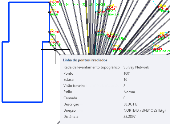

  3. Na janela de desenho, passe o cursor sobre um dos componentes de rede de levantamento topográfico estendendo a partir de BLDG1. Observe que as propriedades do objeto de rede serão exibidas na dica de ferramenta.
