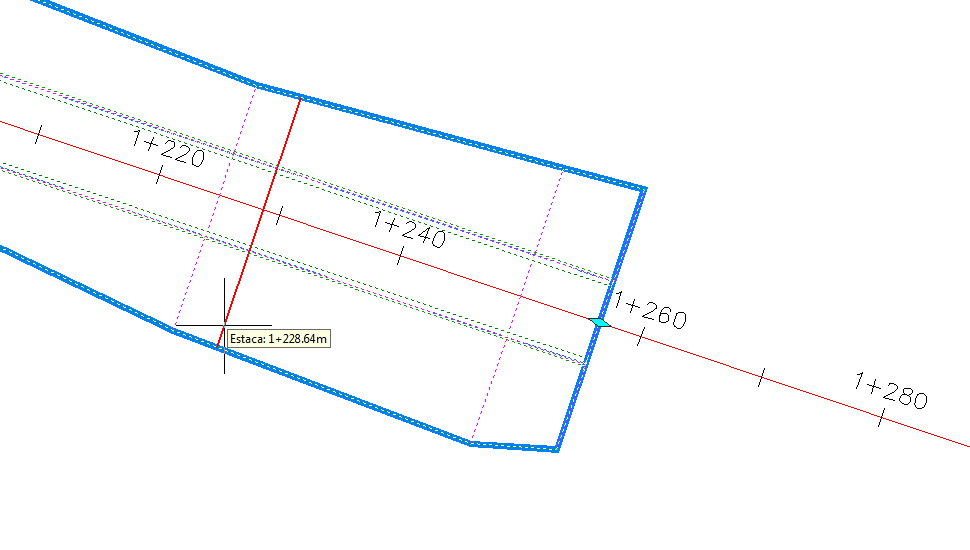

Pode ser necessário para dividir uma região de corredor em múltiplas regiões, para que seja possível atribuir diferentes montagens para determinadas regiões do corredor.
No desenho, clique em um corredor.
Clique na guia Corredorpainel Modificar regiãoRegião divididaPesquisa.
Clique na região que deseja dividir.
Aproxime o zoom e selecione a estaca (ou insira o valor de estaca) onde você deseja dividir a região.
Execute um dos procedimentos a seguir:
Pressione Enter para finalizar o comando agora e a região será dividida em duas.
Você pode continuar dividindo regiões selecionando outra região para dividir e outra localização dividida. Pressione Enter quando terminar de selecionar regiões e localizações divididas.
Pressione Enter para finalizar o comando.
Nota: Também é possível dividir regiões usando a guia Parâmetros da caixa de diálogo Propriedades do corredor. Na tabela nesta guia, clique com o botão direito do mouse uma região de corredor e clique em Dividir região. No desenho, clique em um ponto ou pontos paralelos ao alinhamento para dividir a região selecionada. Clique com o botão direito do mouse para parar de selecionar pontos de divisão e, a seguir, clique em OK para dividir a região.
