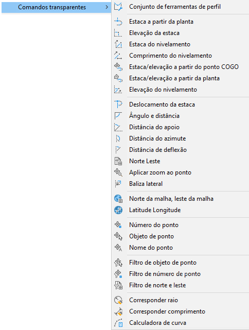

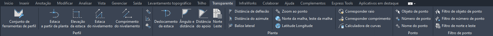

Para executar comandos transparentes, acesse a guia Transparente da faixa de opções, o menu de contexto ou uma barra de ferramentas, ou digite um comando.
A maioria dos comandos transparentes do Autodesk Civil 3D é usada para especificar localizações de pontos em uma operação maior, como a criação de um alinhamento ou da linha de lote de um terreno. Usando estes comandos transparentes, você pode calcular a localização para um ponto a partir de informações, tal como um ângulo e distância, ou a partir de informações do objeto de ponto, tal como o número do ponto.
Quando você insere um comando transparente dentro de um comando em execução que aceita mais de um local de ponto (por exemplo, o comando LINE do AutoCAD ), é possível especificar uma série de pontos no mesmo formato sem a necessidade de voltar a acessar o comando transparente. A qualquer momento, é possível pressionar Esc para finalizar o comando transparente e retornar o controle ao comando principal, onde é possível alternar para outro comando transparente. Também é possível finalizar o comando transparente ao terminar o comando principal.
