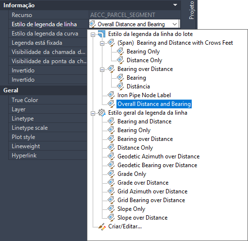

O Compositor de estilo de legenda também pode ser acessado a partir da paleta Propriedades do AutoCAD, ao selecionar criar/editar a partir do menu suspenso de estilos disponíveis. Em Controle de estilo de legenda, selecione Editar seleção atual.
Você pode usar os menus suspensos de seleção de estilos na paleta Propriedades do AutoCAD para editar em massa as propriedades das legendas do desenho. Este é um método conveniente de edição de estilos de legenda sem ter que navegar para o Toolspace, guia Configurações.
No exemplo seguinte, observe que além dos Estilos de legenda de linha de lote, o Estilo geral de legenda de linha está disponível para uso ao editar uma Legenda da linha do lote.
Lista Paleta de Propriedades do AutoCAD de estilos de legenda disponíveis
