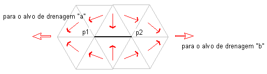

Uma bacia hidrográfica com entalhe de múltiplos drenos ocorre onde há uma borda plana entre dois pontos em uma superfície.
Este tipo de bacia hidrográfica é denominada entalhe de múltiplos drenos porque a água flui para o entalhe formado entre p1 e p2 e não pôde drenar a concentração de escoamento “a” ou a concentração de escoamento “b” como é mostrado na ilustração a seguir:
