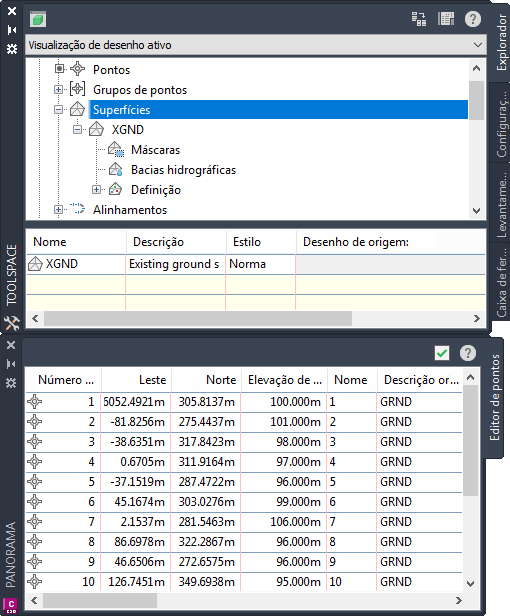

No Espaço de ferramentas e Panorámica Windows compartilham vários recursos.
Guias
A janela Espaço de ferramentas pode exibir até quatro guias: Prospector, Configuraçãoou Topografía, e Caixa de ferramentas. A janela Panorama exibe guias nomeadas se você possui mais do que uma ferramenta (vista) ativa na janela.
Menus de contexto
Clique com o botão direito do mouse em Toolspace ou na janela Panorama para exibir um menu de contexto com os comandos disponíveis. Clique com o botão direito do mouse em um item único, ou selecione um ou mais itens e clique com o botão direito do mouse para exibir um menu que contém os comandos relacionados com os itens. Se você clica com o botão direito do mouse em uma área que não contenha itens ou dados, o menu contém comandos relativos a janela.

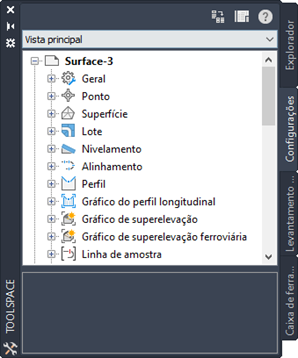

A ilustração a seguir mostra a janelaToolspace aberta e fechada com Auto-ocultar ativo:
Fechada Abrir
Para ativar Auto-ocultar para a janela Toolspace ou Panorama, clique na barra de título. Para desativar Auto-ocultar, clique na barra de título. Também é possível clicar com o botão direito do mouse na barra de títulos e usar o menu de contexto para controlar o Auto-ocultar. Para obter mais informações sobre Auto-ocultar, consulte a Ajuda do AutoCAD.
Nota: O Auto-ocultar não está disponível quando a janela estiver encaixada.
