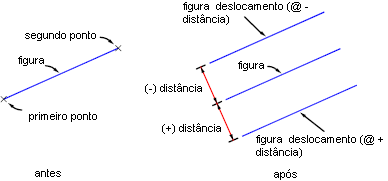

A seguir, uma ilustração do comando de imagem de deslocamento:
Sintaxe de comandoF
DESLOCAMENTO [imagem] [distância]
comando sinônimo
Deslocamento.
Parâmetro Definição
figura O nome da figura que deseja estender.
distância A distância de deslocamento desde o ponto actual. Indique este valor nas unidades de distância da banco de dados de levantamento topográfico actual.
