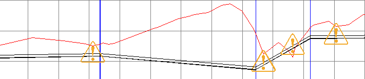

Quando a rede de pressão estiver violando as configurações e parâmetros especificadas, símbolos de aviso são inseridos no desenho. Você pode passar o cursor sobre um símbolo de aviso para visualizar uma dica de ferramenta que descreve a violação.
