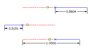

A linha é estendida a partir da extremidade da linha existente que está mais próxima do ponto de seleção.
  1. Clique na guia Iníciopainel Desenharmenu suspenso LinhaCriar linha por extensão Pesquisa.
  2. Selecione a linha a ser estendida.
  3. Para definir o comprimento da linha, execute um dos procedimentos a seguir:
    • Selecione dois locais para especificar o comprimento que você deseja adicionar à linha.
    • Insira uma distância positiva para estender a linha.
    • Insira uma distância negativa para encurtar a linha.
    • Insira Totalou T e, a seguir, insira o comprimento total do segmento. Você pode digitar o novo comprimento total ou selecionar dois locais para definir o comprimento total. O comprimento total pode ser maior que (para estender a linha) ou menor que (para encurtar a linha) o comprimento atual da linha.
