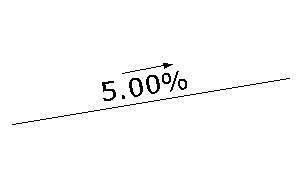

Você pode criar legendas de linha ou curva em uma linha do recurso ou imagens de levantamento topográfico.
Você pode legendar múltiplos segmentos de linha do recurso com estilos de legenda de linha e curva especificados.
Em Toolspace guia Configurações, Geral coleção Estilo de legenda configure Estilos de legenda de curva e linha para usar linhas do recurso.
Em Toolspace, na guia Configurações, na coleçãoGeral Estilo de legenda, especifique o Estilo padrão de legenda de linha .
Utilize o comando Segmento único ou segmentos múltiplos para legendar rapidamente uma linha do recurso, usando o estilo padrão de legenda.
Utilize a opção Adicionar legendas de linha do recurso para acessar a caixa de diálogo Adicionar legendas se você precisa criar ou modificar um estilo antes de legendar uma linha de recursos.
