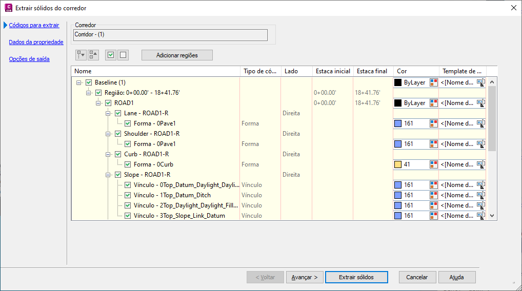

  5. No Assistente Criar sólidos do corredor, na página Códigos para extrair, defina o seguinte:
    • Faça quaisquer configurações de cor para montagens, formas ou vínculos. Clique no ícone para abrir a caixa de diálogo Selecionar cor para uma montagem selecionada, forma ou vínculo. Atribua uma cor da paleta para as formas e vínculos que você deseja ver extraídos.
      Dica: Após definir uma cor para uma forma ou vínculo, abra o menu de contexto e clique em Aplicar configurações a todos os nós irmãos. Isso permite sincronizar rapidamente várias configurações de forma e vínculo.
    • Especifique a Estrutura de nomenclatura de camada para montagens, formas e vínculos. Clique em para abrir a caixa de diálogo Template de nome. Na lista Campos de propriedade, defina a estrutura de nomenclatura de camada que você deseja utilizar e clique em Inserir.
      Dica: Para definir uma estrutura de nomenclatura estendida, como <[Nome da região de construção]> <[Nome de submontagem]> <[Códigos da forma]>, consecutivamente selecione cada propriedade da lista e clique em Inserir após cada seleção.
