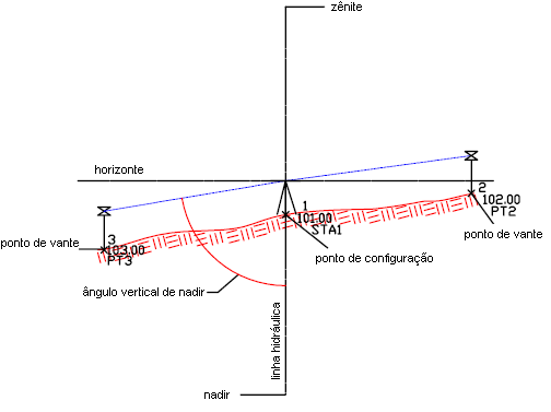

ângulo do ponto mais baixo
O ângulo do ponto mais baixo fica em frente ao zênite.

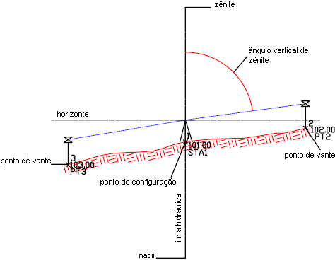

ângulo do zênite
O ponto diretamente acima da cabeça ou o ponto onde uma linha vertical do observador atravessa a esfera celestial. Zênite oposto é o ponto mais baixo.

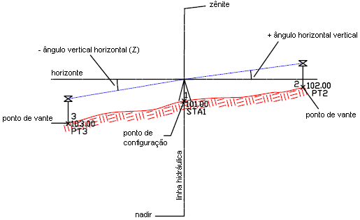

ângulo vertical
Um ângulo acima ou abaixo do plano horizontal. O ângulo é expresso em DDMMSS a partir deste horizonte. Ângulos verticais que expressam uma inclinação de descida da estaca de instrumento são descritas com um valor negativo. Ângulos do zênite são similares a ângulos verticais, ressalvado que o ângulo do zênite possui um plano de referência vertical.

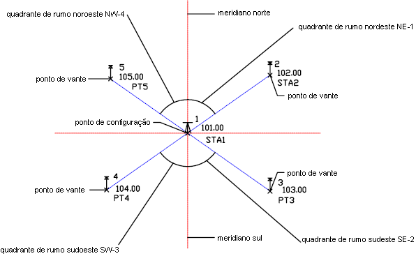

apoio
Um ângulo medido pelo norte ou pelo sul, o que estiver mais próximo, com a designação acrescentada de leste ou oeste. O ângulo terá sempre menos de 90 graus (PI/2 radianos ou 100 gradianos) e será referenciado por um número quadrante.

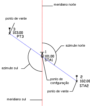

azimute
Um ângulo em sentido horário medido a partir de uma referência de meridiano. Também conhecido como azimute norte. Ele pode variar de 0 a 360 graus. Um valor negativo de azimute é convertido para um valor em sentido horário.
azimute astronômico
Um azimute derivado de sunshots ou starshots.
azimute sul
Azimutes ao sul do equador são referenciados devido ao sentido horário Sul.
